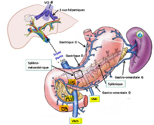

Quand on parle de "veine mésentérique" c'est la supérieur ou l'inférieur ?
Mais du coup si c'est la supérieur je comprend pas pourquoi l'Item est faux, la VMS passe bien en arrière du pancréas puis en avant au niveau du processus unciné non ?
Ou alors on commence par le bas c'est à dire: en avant du processus unciné et en arrière du corps du pancréas ?
Et si c'est inférieure, elle passe quand même en arrière du pancréas puis en avant ?
je suis un peu embrouillé. Je sais pas si on doit commencer par le haut ou par le bas.
Merci

Et dans la ronéo et fiches j'ai l'impression qu'on parle pas beaucoup de la VMI. C'est possible d'avoir un petit récap :dont-know:

Du coup j'ai regardé, et j'ai plusieurs choses à te dire
:arrow: L'item est mal écrit, il n'a pas de sens si on ne précise pas veine mésentérique SUPERIEURE ou INFERIEURE
:arrow: Dans les réponses des profs l'an dernier, le prof a dit qu'il n'y aurait "PAS de piège sur le sens des veines. Les vaisseaux se conçoivent dans le sens du flux sanguin".
Donc ça veut dire que quand on décrit le trajet d'une veine au niveau de l'abdomen, on décrit un trajet ascendant vers le coeur.
Ainsi, la VMS passe d'abord en avant du D3 et du processus unciné du pancréas (PU) PUIS derrière l'isthme du pancréas (IS), où elle sera rejointe par le tronc spléno-mésentérique pour former le tronc porte.
La VMI est plus sur le côté, elle passe aussi en arrière du pancréas.
Je te mets un schéma pour que tu visualises le tout.
:arrow: Ainsi, comme le prof ne piège pas sur le sens des veines :
-> "La VMS passe en arrière du pancréas puis en avant du D3" = VRAI
-> "La VMS passe en avant du D3 puis en arrière du pancréas" = VRAI
Bronsard a bien incisté avec nous en disant qu'il n'était pas là pour piéger, donc les items seront construits sur des fautes plus grosses normalement
(exemple : "La VMS rejoint le tronc spléno-mésentérique en AVANT du pancréas pour former le tronc porte" = FAUX je viens de l'inventer hein c'est à titre d'exemple :lol: )
C'est plus clair pour toi ? :pascal:
