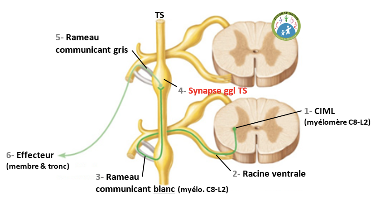

Heyyyy en faite le TS est relié a la moelle aussi bien par des rameaux communicants blanc que gris, on le vois bien ici :
Pour l'orthoS à destiné des viscères on ne l'utilise pas, il est utilisé que pour l'orthoS à destiné des membres ; mais il est quand meme présent ! <3

Ducoup le ts est relié aux nerfs spinaux par des rameaux communicant blanc est juste?

un item qui dirait "l'axone des neurones pré-ganglionnaire rejoint le tronc sympathique par des RCG" tu compterais ça juste ?

OUIIII RCB ET RCG C'EST JUSTE !!
Et non pour l'axone des RCG c'est faux parce que le neuronne pre ganglionnaire fait synapse dans le TS, c'est donc le post ganglionnaire qui passe dans le RCG !
Et pour le récap aller voir la fiche SNV et regardez les shéma, franchement vous comprenez les shéma de l'orthoS a destiné des membres et viscère et c'est fini
