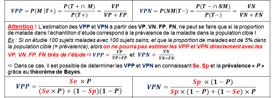

Jettes un oeil à la fiche biostat n°11 portant sur le cours n°13 de Lupi Pégurier... tu auras éventuellement ta réponse. :wink:

L’estimation des VPP et VPN à partir des VP, VN, FP, FN, ne peut se faire que si la proportion de malade dans l’échantillon d’étude correspond à la prévalence de la maladie dans la population cible !
Je reprend l'exemple de la fiche de Vincent : Si on étudie 100 sujets malades avec 100 sujets sains, et que la proportion de malades est de 5% dans la population cible (= prévalence), alors on ne pourra pas estimer les VPP et VPN directement avec les
VP, VN, FP, FN tirés de l’étude
Donc en gros si dans ton étude tu as des sujets sains et malades et que tu connais la prévalence de cette maladie tu peux utiliser la formule toute simple par contre si ta population est non conforme a la prévalence de la maladie comme dans cette exemple où il n'y a aucun malade tu dois utiliser la sensibilité et la spécificité de ton test en les utilisants avec la prévalence dans le théorème de Bayes
J'espère que c'est plus clair ^^

Voici ce que dit l'extrait de la fiche en question:
Attention ! L’estimation des VPP et VPN à partir des VP, VN, FP, FN, ne peut se faire que si la proportion de malade dans l’échantillon d’étude correspond à la prévalence de la maladie dans la population cible !
Ex : Si on étudie 100 sujets malades avec 100 sujets sains, et que la proportion de malades est de 5% dans la population cible (= prévalence), alors on ne pourra pas estimer les VPP et VPN directement avec les VP, VN, FP, FN tirés de l’étude  VPP≠ VP/(VP+FP) et VPN≠ VN/(VN+FN)
Dans ce cas, il est possible de déterminer les VPP et VPN en connaissant Se, Sp et la prévalence « P » grâce au théorème de Bayes.
Prévalence dans l'échantillon = 100 / 200 = 50%, donc si la prévalence de la population cible est de 50%, alors tu peux déterminer les Valeurs prédictives à partir des VP, VN, FP, FN !
