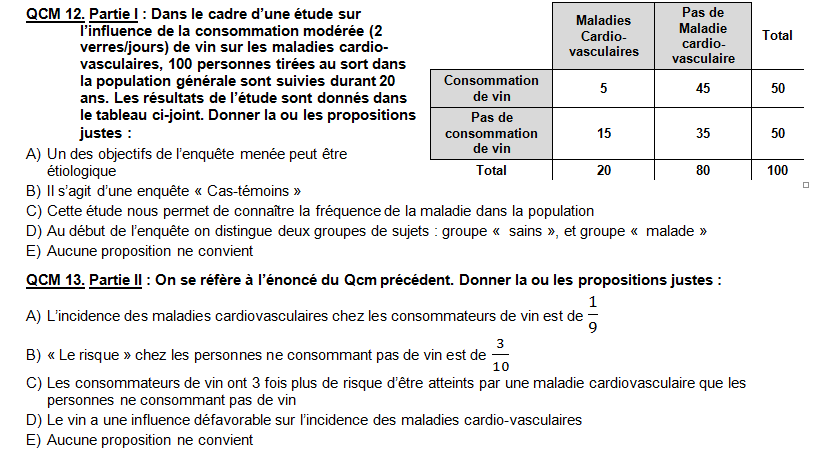

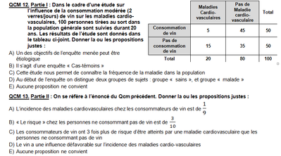

QCM 12 : item C compté vrai. Je suis d'accord aussi, mais au final, on doit faire attention à l'effectif ou pas pour ce genre d'item ? Parce que 100 ça me paraît plutôt faible pour extrapoler à la population entière.
En théorie, la représentativité d'un échantillon dépend de la façon dont ont été recrutés les sujets = par tirage au sort.
Ceci dit, plus un échantillon comptera de sujets (tirés au sort), plus il aura de chance de représenter justement la population cible. Donc il est certain que dans la pratique courante des enquêtes de cohortes, le nombre de sujets sera bien supérieur à 100... mais je n'ai aucune idée exactement de l'ordre de grandeur. :mrgreen:
Néanmoins, dans le cadre de l'épidémiologie analytique (et non descriptive), il me semble que l'on calcule l'effectif nécessaire pour que les résultats de l'enquête montrent ou non une association significative. Le prof n'a pas vraiment développé cette notion, donc... :roll:
QCM 13 : item D faux ? Justement, le vin serait plutôt défavorable à l'apparition de maladies cardio-vasculaires, donc ce serait vrai non ?
Réponse B
A)Faux : L’incidence chez les consommateurs de vin est de : 5/50=1/10
B) Vrai : Le risque correspond à la probabilité d’être malade. Chez les non-consommateurs de vin, la probabilité d’être malade est de : 15/50=3/10
C)Faux : C’est l’inverse. Un consommateur de vin a 3 fois moins de risque de déclarer une maladie cardiovasculaire qu’un non-consommateur de vin. On cherche le Risque Relatif : RR= (Incidence de la maladie chez les personnes exposées au facteur de risque)/(Incidence de la maladie chez les personnes non-exposées au facteur de risque)=(1⁄10)/(3⁄10)=1/3
D)Faux : Le Risque Relatif ( RR=1⁄3) étant inférieur à 1 (signifie que l'incidence des maladie chez les buveurs de vin est moins importante que chez les non buveurs) , le vin a donc une influence favorable sur l’incidence des maladies cardiovasculaires. Dire que le vin a une influence favorable sur l'incidence des maladies cardio-vasculaire signifie que le vin a tendance à faire diminuer l'incidence de ces maladies. Tu es d'accord pour dire qu'il vaut mieux qu'il y ait moins de maladies, non? Donc dans ce cas on dira que l'effet du vin est favorable.
E)Faux

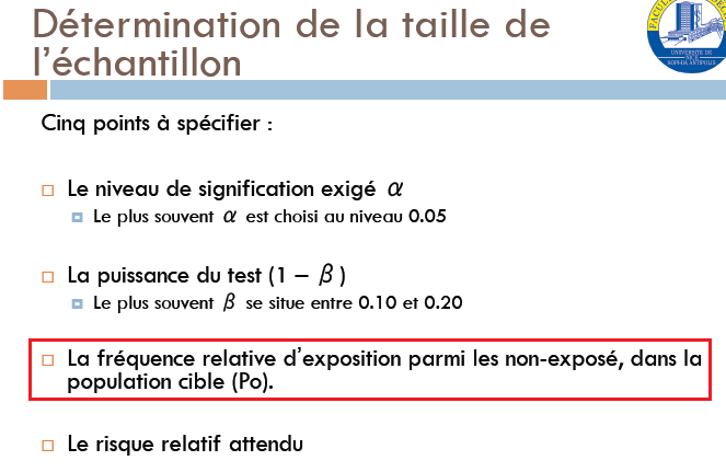

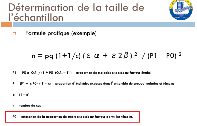

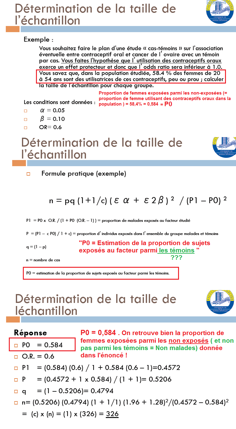

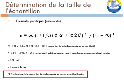

Messagepar Vincent B » 29 Déc 2011, 15:52
Ta précision Fibu m'a permis de remarquer un détail concernant le cours du Professeur Pradier.
Il y a selon moi une incohérence concernant la notion de "fréquence relative d'exposition" entre les différentes diapositives que comporte le cours sur l'épidémiologie, notamment dans l'exemple utilisé pour illustrer le cours.
Dans les points à spécifier pour la détermination de la taille de l'échantillon il est dit : "La fréquence relative d’exposition parmi les non-exposé, dans la population cible (Po)."
Mais dans l'exercice qui suit, on trouve : P0: "P0 = estimation de la proportion (rectifié par le prof par "fréquence") de sujets exposés au facteur parmi les témoins" , dans la pop cible ". Or les Témoins correspondent aux Non-malades, et non pas aux personnes Non-exposées... :roll:
Dans le cas où un Qcm tomberait sur cette notion, je privilégierais personnellement la première définition, plus en accord avec l'énoncé de l'exemple donné.
