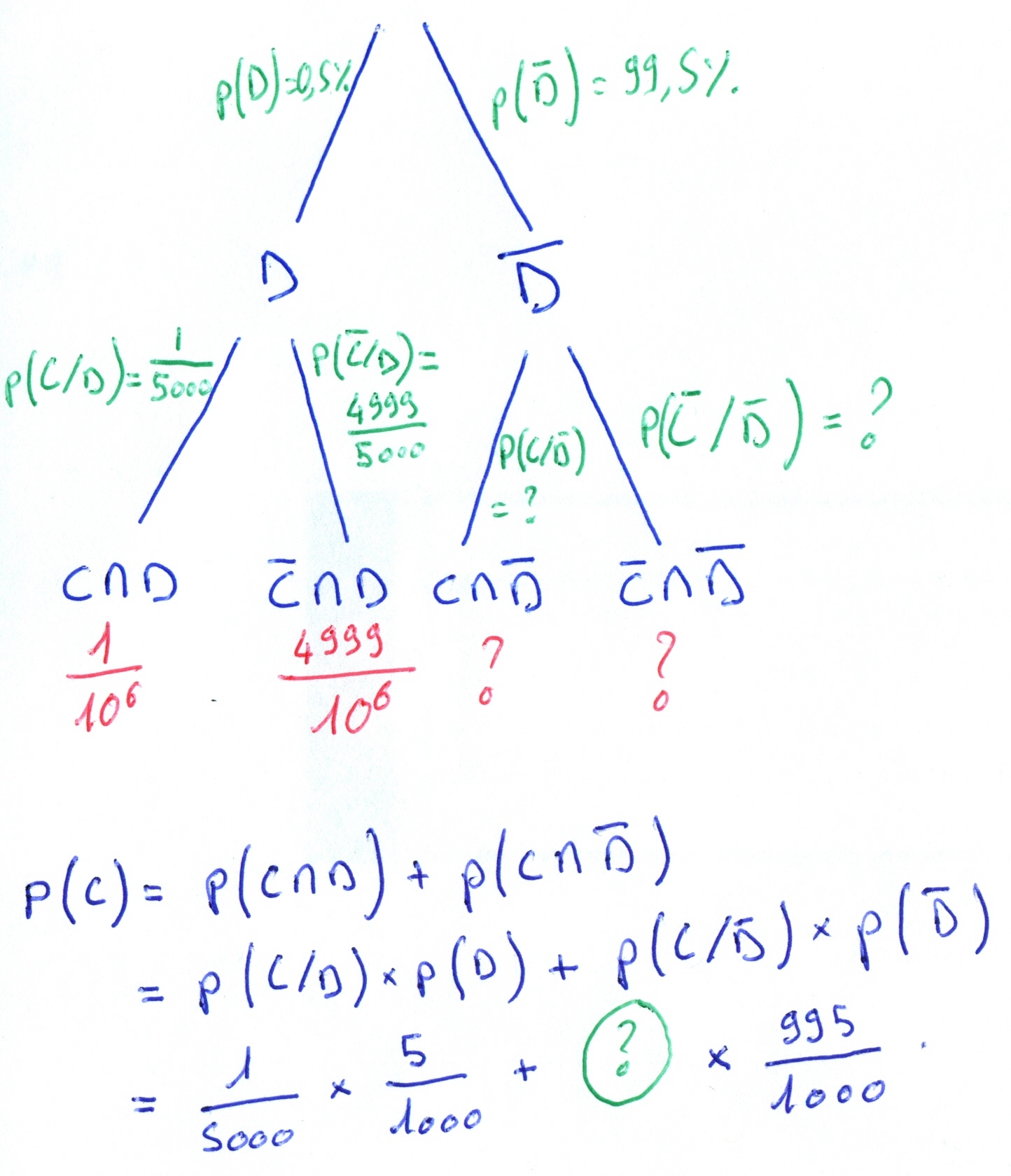

A l'item c du QCM 6 du DM j'ai fait faux mais je comprend pourquoi mon raisonnemnt est faux :( alors si qqn pouvait m'aider ! Enfaite j'ai appliqué la formule :
P(Diabétique inter Pas de Cancer du pancréas) = P( Pas de Cancer sachant Diabétique) * P(Diabétique) = 4999/1000 * 5/1000 = qqch qui ne resemblait pas à ce qu'il allait trouvé qui était 4999/1000000.
Merce d'avance :)
Kyoto

Kyoto a écrit:P(Diabétique inter Pas de Cancer du pancréas) = P( Pas de Cancer sachant Diabétique) * P(Diabétique) Vrai = 4999/1000 impossible! * 5/1000 = qqch qui ne resemblait pas à ce qu'il allait trouvé qui était 4999/1000000.
Merce d'avance :)
Salut!
Bon raisonnement également, tu as utilisé le théorème des multiplications alors que nous avions proposé dans la correction la propriété des probabilités totales.
Fais cependant attention aux étourderies !
P( Pas de Cancer sachant Diabétique) = 4999/5000
P(Diabétique) = 5 /1000
P(Diabétique inter Pas de Cancer du pancréas) = P( Pas de Cancer sachant Diabétique) * P(Diabétique) = 4999/5000 * 5 /1000 = (4999 x 5) / ( 5000 x 1000 ) = 4999 / 1 000 000

Je post sur ce post (post post..) car j'ai une question sur le meme qcm, mais cette fois ci en ce qui concerne l'item .. D !
On a calculé P(C(barre)/D) et P (D ET C(barre)) donc je vois pas pourquoi il manque des données pour calculer P(C) !
Par suite , on calcule P(C(barre))
Pour on fait pour trouver P(C) ; P(C) = 1 - P (C(barre))
Help please ?

Si selon toi tous les éléments sont présents dans l'énoncé pour pouvoir calculer P ( Cancer) alors tu devrais, à l'aide de tes connaissances, être en mesure de me donner la P (Cancer).
Aide toi du diagramme en arbre pour me démontrer qu'il est bien possible (ou non ) de déterminer P(Cancer). (Fiche biostat n°4 du cours n° 4 p 4)
Je te laisse chercher un peu. Si tu fais cette démarche par toi même, tu comprendra bcp mieux et retiendra certainement mieux le raisonnement à tenir dans ce cas. :wink:

Alors, voici selon moi la raison pour laquelle on ne peut déterminer P (C). Il nous manque des données concernant "C" relatives à "D barre" (ex : P( C / Dbarre ) ou P ( C inter D barre) ou P (Cbarre / Dbarre) ). Ou bien tout simplement P (D/C) puisque P(C) = P (C inter D) / P(D/C)

je comprends mieux , Merci
