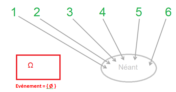

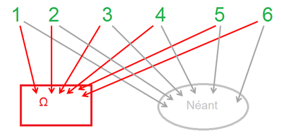

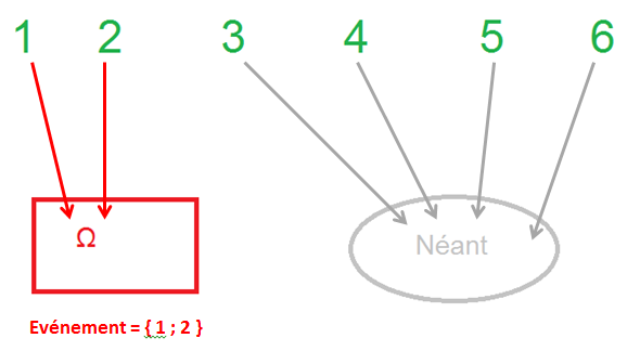

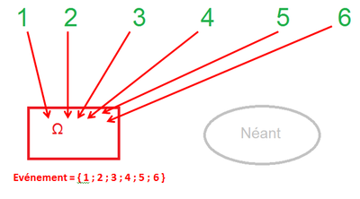

Pourquoi ai-je 26 événements possibles différents. Je vais essayer de t'expliquer cela en image. Voici comment on détermine tous les événements possibles à partir de ton ensemble initial:
Chaque élément (= résultat d'un lancer de dé) de ton ensemble peut appartenir ou ne pas appartenir à un événement :
Tu peux donc constituer les événements suivants, pour ne donner que 3 exemples parmi les 26 événements possibles.
Puisque chaque élément de ton ensemble {1 ou 2 ou 3 ou 4 ou 5 ou 6} a la possibilité d'appartenir ou non à l'événement, il a donc deux choix : Appartenir à l'événement / Ne pas appartenir à l'événement
Pour l'élément 1 : 2 choix possibles
Pour l'élément 2 : 2 choix possibles
Pour l'élément 3 : 2 choix possibles
Pour l'élément 4 : 2 choix possibles
Pour l'élément 5 : 2 choix possibles
Pour l'élément 6 : 2 choix possibles
Le nombre d'événements possibles est donc : 2 x 2 x 2 x 2 x 2 x 2 = 26
Est-ce clair?
