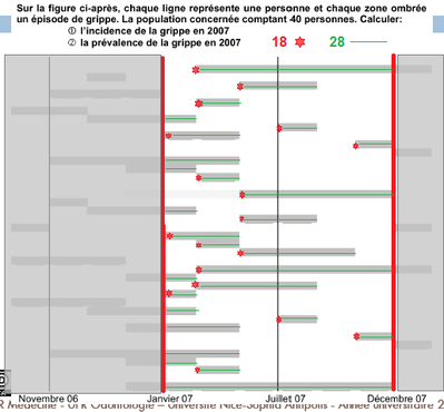

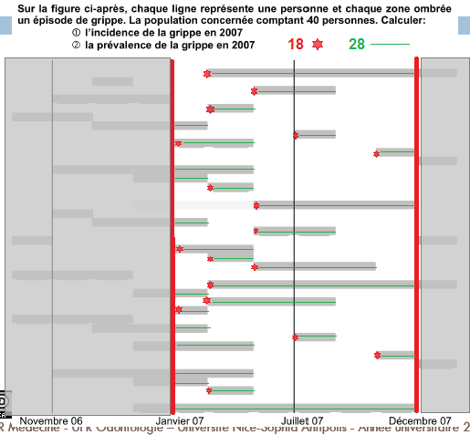

Cette fois ci c'est a propos de cet exercice (n°5 du diapo du Pr. Lupi):
Sur la figure ci apres, chaque ligne représente une personne et chaque zone ombrée un épisode de la grippe. La population concernée comptant 40 personnes.
Calculer: - l'indice de la grippe en 2007
- la prévalence de la grippe en 2007
Le schéma est sur le diapo.
Je n'arrive pas a trouver le temps pour calculer le l'incidence, puis la durée pour calculer la prévalence.
Merc d'avance, bonne soirée !

Alors, l'incidence c'est le nombre de nouveaux cas de grippe déclarés au cours de l'année 2007 = 18
La prévalence correspond au nombre de personnes atteinte de la grippe à un instant donné.
Selon l'exercice donné en cours, il faudrait considérer que la prévalence correspond à l'ensemble des personnes qui ont été malades entre le 1er janvier 2007 et le 31 décembre 2007 = 28

Daccord, merci bcp ! Il fallait juste lire sur le schéma et pas chercher a calculer...
