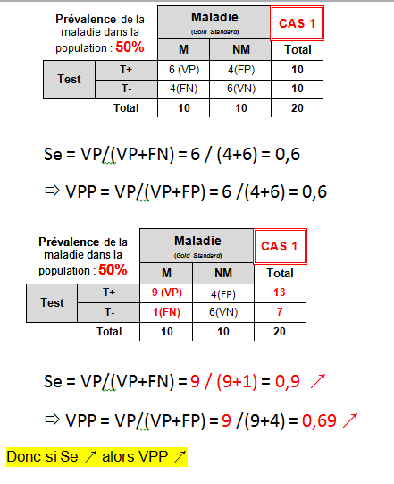

P:5, en haut de la fiche vous mettez "si Se augmente, alors la VPP augmente et si Sp augmente alors la VPN augmente", seulement ds l'exemple que vs mettez plus bas, on a Se= 75 % et Sp= 95% et on a une VPP=98,4% et une VPN= 48,7% pr les hommes,et pr els femmes ont obtient d'autres valeurs pr VPP et VPN (ce qui est normal) mais je ne comprends pas t bien ce rapport proportionnel entre Se qui agumente alors VPP augmente .... ?

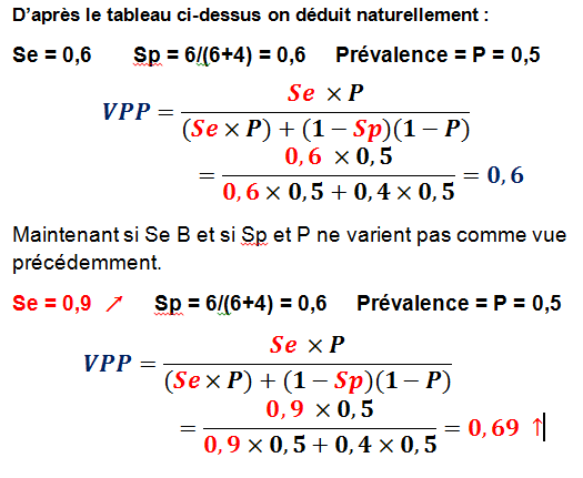

Je vais expliquer cela de deux manières:
(Nota: on considère que la prévalence dans l'échantillon est égale à la prévalence dans la population de façon à pouvoir utiliser VP, VN, FP, FN pour le calcul des VPP et VPN )
1ère manière:
Si Se augmente ( Se = P( T+ / M) par définition ) , alors le nombre de VP augmente également puisque VP = P( T+ inter M) = P( T+ / M) x P (M).
Si VP augmente, alors VPP = VP / (VP + FP) augmente aussi ! ( mais pas de façon proportionnelle, attention)
Exemple:
2ème manière:
On utilise le théorème de Bayes ( voir fiche n°11 concernant le cours n°13 du Pr Lupi-Pégurier sur les valeurs informationnelles d'un signe:

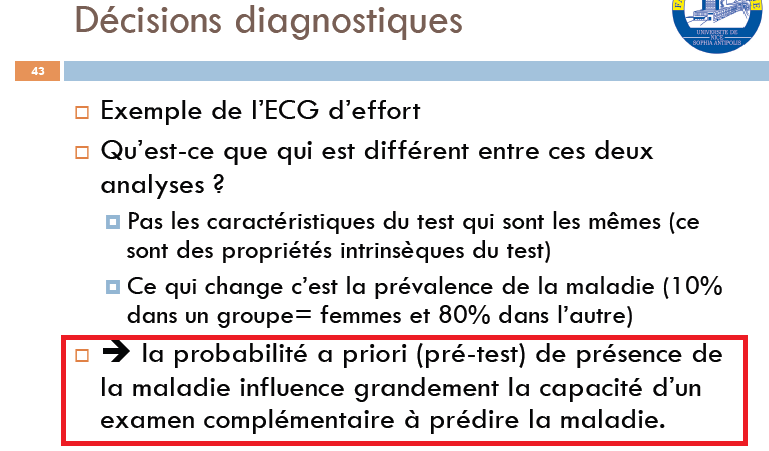

Deuxièmement à la p:6 vous marquez ds l'exemple ' on déduit que la prévalence de la maladie influence grandement la capacité d'un test à prédire la maladie ou l'absence de maladie" est ce une déduction que l'on peut tirer de l'exemple que vs avez mis, on c'est une conclusion générale ?
Tu vois bien à travers cet exemple que la VPP augmente si la Prévalence de la maladie augmente:
Analyse du test : Différence entre le test effectué sur les hommes et celui effectué chez les femmes :
La prévalence de la maladie ≠ : Hommes p = 80% ≠ Femmes p = 10%
La Sensibilité et la Spécificité du test =: Homme = Femme Se = 75% et Sp = 95% → Ce qui est logique puisque Se et Sp ne dépendent pas de la prévalence de la maladie.
La VPP et la VPN du test ≠: Hommes VPP = 98,4% & VPN = 48,7% ≠ Femmes VPP= 62,5% & VPN= 97%
Donc à partir de cet exemple on déduit une conclusion générale !
On retrouve cette conclusion dans le cours du prof justement :
