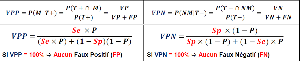

Bonjour :D
Je me suis un peu embrouillée pour les relations entre ces 4 paramètres.
Dans une fiche il est écrit:
" si Se= 100% :arrow: VPN = 100% , en effet une sensibilité de 100% signifie aucun FN puisque ToUS les malades sont detectés. Si le nombre de FN=0 alors VPP = 100% .
Si Sp = 100% :arrow: VPP = 100 % puisqu'il n'y a aucun FP!"
Et dans une autre fiche:
"si Se augmente alors la VPP augmente,
Si Sp augmente alirs la VPN augmente."
Dans la première phrase je ne comprends pas pourquoi on ne déduit pas que VPN =100%.
Donc au final quand on augmente Se quel est le parametre que augmente également ? VPP ou VPN?
Et si on augmente Sp?
Voila désolé si ça parait un peu embrouillé :?
En tout cas si vous pouvez me faire un tout petit récapitulatif ça serait franchement super sympa!
(si il y a deja eu un post je m'en excuse je ne l'ai pas trouvé...)
Merci à vous!

Hope a écrit:Bonjour :D
" si Se= 100% :arrow: VPN = 100% , en effet une sensibilité de 100% signifie aucun FN puisque ToUS les malades sont detectés. Si le nombre de FN=0 alors VPP = 100% . Non, VPP = VP/(VP + FP) le nombre de FN n'intervient pas dans le calcul de VPP, par contre il intervient dans le calcul de VPN = VN/(VN + FN) donc si FN = 0 , alors VPN = 1
Si Sp = 100% :arrow: VPP = 100 % puisqu'il n'y a aucun FP!" OUI
Donc au final quand on augmente Se quel est le parametre que augmente également ? VPP ou VPN? Si la prévalence et la spécificité ne varient pas et que seule Se augmente, alors la VPP et la VPN augmenteront, comme tu peux le voir à travers le théorème de Bayes ci-dessous:
VPP: si Se augmente alors VPP augmente
VPN: si Se augmente, alors (1-Se) diminue. Si le dénominateur diminue, alors VPN augmente.
Idem, si on augmente Sp alors on augmente également la VPP et la VPN.
Merci à vous!
Si mes explications ci-dessus ne suffisent pas, tu peux trouver des éléments de réponse dans les sujets suivants. Regarde un peu. Si ça ne t'aide pas dit le nous.
:arrow: viewtopic.php?f=218&t=18946&p=134225&hilit=VPP#p134225
:arrow: viewtopic.php?f=218&t=18798&p=132742&hilit=VPP#p132742
