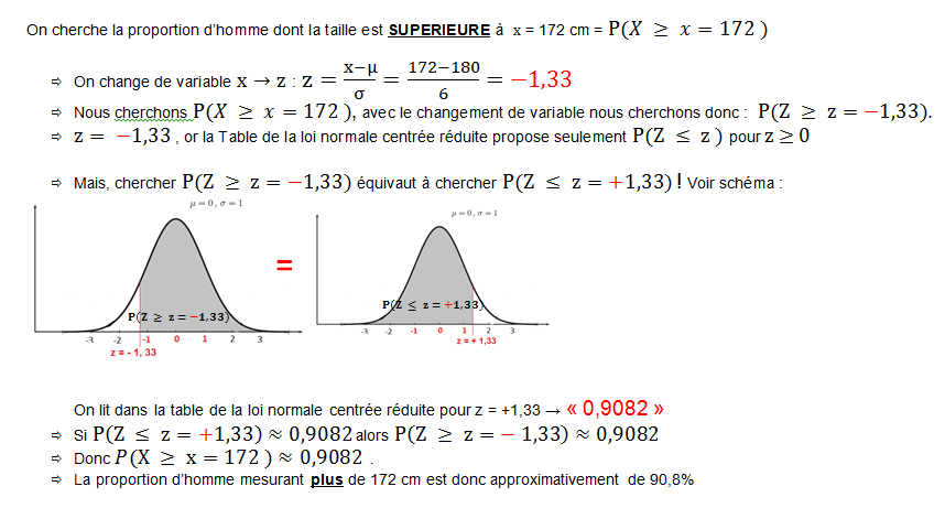

Alors c'est très simple. A partir du moment où tu as la proportion d'hommes mesurant moins de 172 cm ( soit P( x < 172cm) = 9,2%), tu peux déduire la proportion d'homme mesurant plus de 172 cm : P ( x > 172 cm ) = 1 - P( x < 172cm) = 1 - 0,092 = 0,908 soit 90,8%.
Le raisonnement à tenir si tu n'as pas la proportion d'homme mesurant moins de 172 cm est le suivant:
Si tu as d'autres questions n'hésite pas à nous les transmettre.
