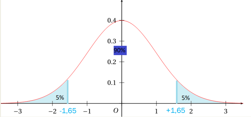

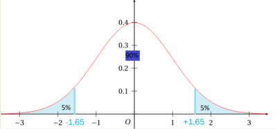

Pour 1,65 déjà :
Dans le cours on a : "il y a 10 chances sur 100 pour que X<m-1,65et ou X>m+1,65et", soit tout ce qui est coloré en bleu clair sur ce graphe (5%+5%)!
- Si on veut que la probabilité de X>m+1,65e.t, cela correspond à la partie bleue claire de DROITE seulement ! Donc 5%.
Idem pour P(X<m-1,65e.t), cette fois on regarde la partie bleue claire de Gauche (5% aussi)
- Par contre si on cherche la probabilité de X<m+1,65e.t, là on regarde tout ce qui est à gauche de +1,65, donc 90% + 5%

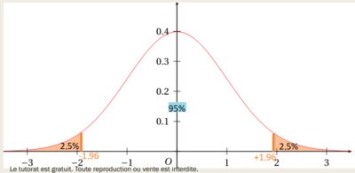

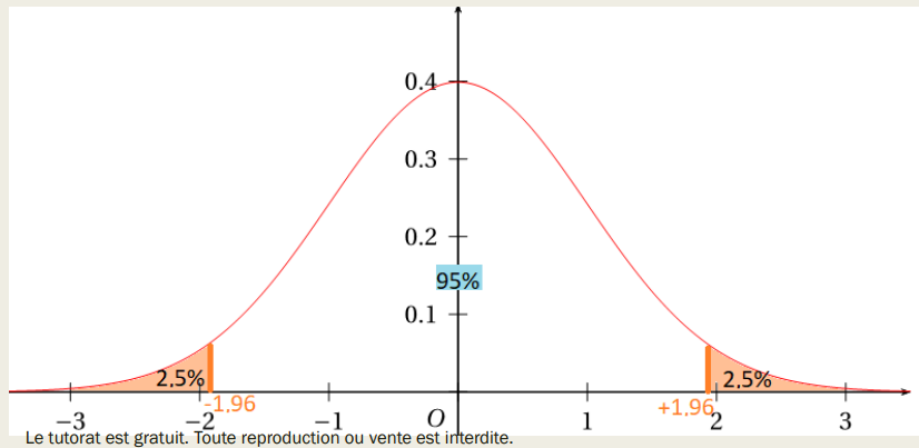

Pour 1,96 c'est pareil!!Tu as 2,5% de chaque côté !
Donc tu as 2 cas notamment dans lesquels on a 97,5% de chances de tomber :
- Si on cherche la probabilité que X soit supérieur à m-1,96e.t --> tout ce qui est à droite de -1,96 --> 97,5%
- Si on cherche la probabilité que X soit inférieur à m+1,96e.t --> tout ce qui est à gauche de +1,96 --> 97,5%
Il faut vraiment avoir cette courbe en tête quand tu fais des exos sur la loi normale, ça aide vachement !!
