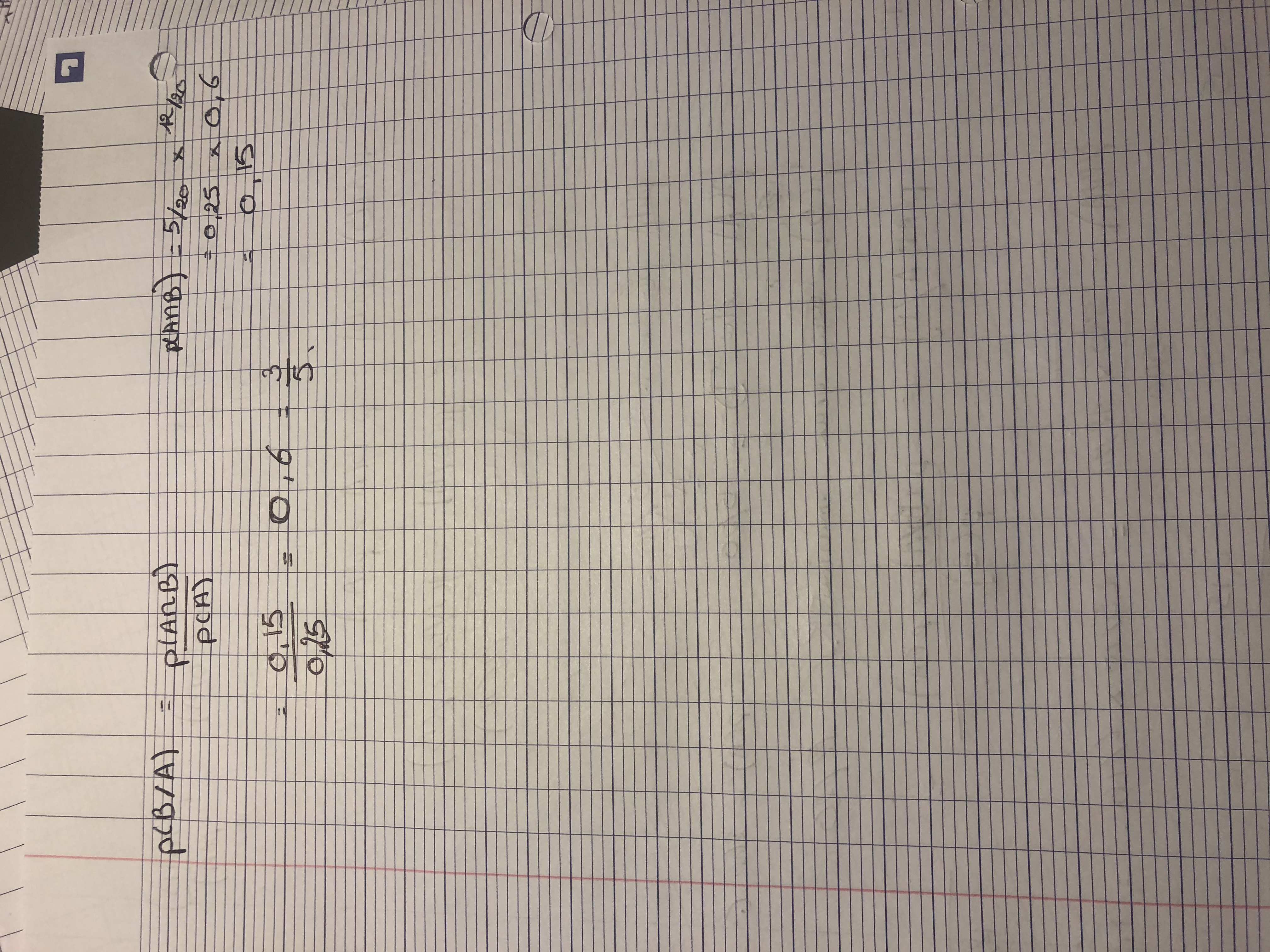

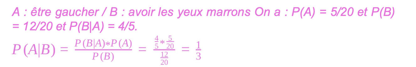

Salut la biostat :gauss:
J'ai un soucis à la page 2 je n'arrive pas à trouver 4/5 pour p(B/A) je trouve 3/5
Est ce qu'on peut m'éclairer ??
Merci d'avance <3

Voici mon calcul pour que tu me dises ou je fais erreur :wink2:

Dans ton calcul sur la feuille pour trouver P(A∩B) il multiplier P(B) par P(A|B), donc 0.6 * 0.33 (et non 0.25). Ainsi tu arrives au bon résultat.
C'est bon pour toi?

Super merci bcp :wink2:
