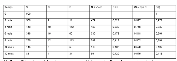

Petite question de cours inspiré du QRU 5 des annatut 2020/21.
On pouvait voir ce tableau :
Tableau QRU 5 annatut 20/21
L'item suivant est compté FAUX :
A) On utilise la méthode non paramétrique de l’analyse actuarielle
En soit j'ai compris après coup puisque qu'on peut lire : N = V-C mais vu qu'il y a 500 individus dans l'étude ce genre de tableau où il faudrait se fier qu'au N est il tombale au concours ou généralement regarder le nombre d'individus dans l'étude est suffisant ?

Dans ce genre d'exercice, le N que le prof te donne sera plus utile pour trancher entre Kaplan-Meier et actuarielle que le nombre de sujets.
En vérité, tu peux utiliser les deux méthodes pour tout nombre de sujets. Mais retiens quand même que Kaplan-Meier c'est plutôt pour des cohortes <200 et actuarielle >200, parce que c'est une notion que le prof veut que vous ayez en tête.
