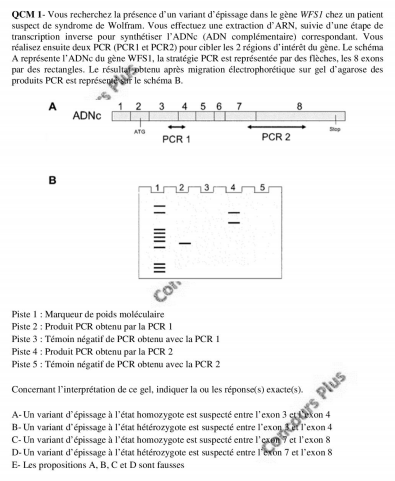

Bonjour,
Alors j'ai un soucis avec ce QCM qui provient tout droit des annales de 2016/17 :
La réponse proposé par les tuteurs (de l'époque et actuel) sont la D et seulement la D.
J'ai du mal à comprendre.
Hormis le fait qu'on soit d'accord pour se dire que la réponse D est juste.
Le Qcm's ne nous donne pas la taille des allèles possible, donc pour moi, la A est vrai également
La justification de l'époque concernant l'item A était : "on recherche UN variant d'épissage"
La justification de cette année concernant l'item A est : "Tu n’as qu’une seule mutation par allèle du gène"
Pour moi cela ne suffit pas à dire que la A est fausse.
En effet, on peux tout de même "SUSPECTE" (sans être sûr) un variant homozygote de ce gène entre l'exon 3 et 4.
Qu'en pensez-vous ?
Je vous remercie pour votre réponse.
<3
