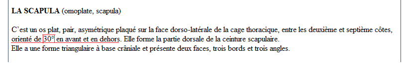

Selon la ronéo, la scapula fait un angle de 45° avec le plan frontal :arrow: dans mes notes, j'ai 20 à 30°, et sur ce site j'ai à nouveau 30° : http://www.i-anatomie.com/polycop/arch.php?sid=3&debut=0 (Pour ceux qui ont la flemme de chercher je mets l'extrait ici)
Quelle version retenir alors, car la seconde est plus compatible avec l'histoire de la frontalisation de la scapula...
Bonne journée !

Jipé a écrit:Bonjour,
Bonne journée !
Je pense que si le prof a dit 45°, c'est qu'il faut retenir sa version... sauf si c'est une erreur de la ronéo, la...

@Jipé: Retenez 45° pour l'angle de la scapula, ça fait des années qu'il le dit ainsi donc on la garde ainsi !
