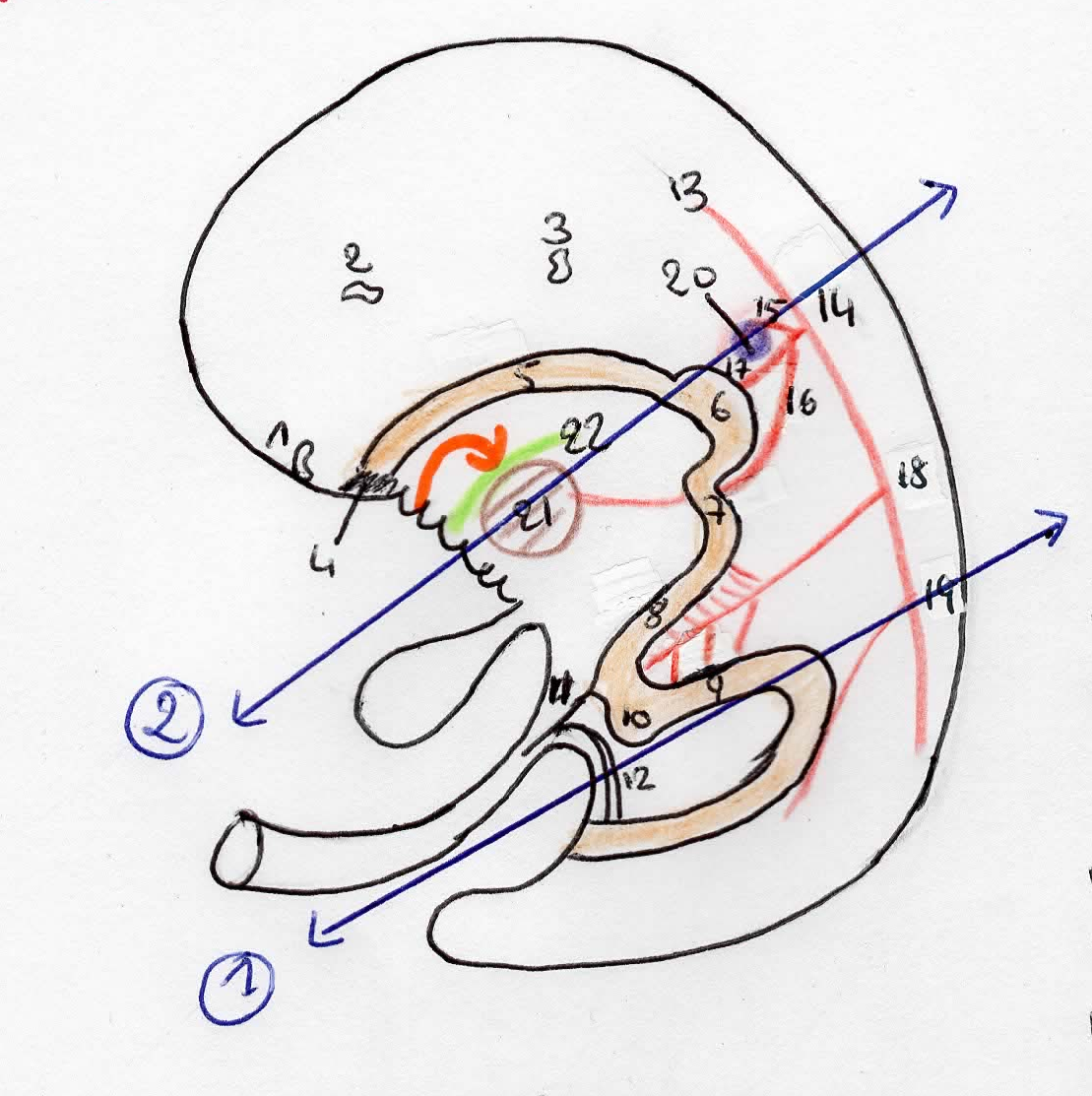

Messagepar Mavric005 » 02 Fév 2012, 16:43
Bonjour,
Je me suis un peu embrouillé dans les explications du professeur concernant la vascularisation du système digestif de l'embryon...
En gros, pouvez-vous m'indiquer la façon dont s'organisent ou se regroupent les éléments suivants ? :
-artère mésentérique supérieure
-artère mésentérique inférieure
-branche caudale (de l'artère mésentérique ??)
-branche craniale (de l'artère mésentérique ??)
-tronc coeliaque

Dans un embryon tu as le TD primitif est en position postérieur à ce tube l'aorte primitive.
De cette Aorte sort dans l'ordre du rostral( du "haut") au caudal (le "bas"): le tronc coeliaque qui vascularise la rate et l'estomac primitif ensuite la mesentérique supérieur qui irrigue la branche caudal et la branche cranial de l'intestin primitif et enfin la mesentérique inférieur qui irrigue le colon( ou la fin du TD).
C'est ce que j'ai compris mais à confirmer par les tuts et au pire, y'aura tout de bien marqué dans la ronéo :)

Homonculus a tout à fait raison. Je te remets quand même le schéma du cours:
L'aorte primitive (13) donne le tronc coeliaque (14) qui va irriguer la rate (artère splénique = 15), le foie (artère hépatique = 16) et l'estomac (artère gastrique 17). Puis l'Ao donne ensuite l'artère mésentérique sup (18) irrigant la branche cranial de l'intestin primitif (8) et branche caudal de l'intestin primitif (9). Et enfin, elle donne l'artère mésentérique inf qui irrigue la fin tu TD.
C'est bon?

j'avais surtout du mal à admettre qu'un truc qu'on appelle "branche craniale" se situe au niveau de... l'intestin!!
c'est parfait, merci à tous les deux :)
ps : j'espère que les schémas de la ronéo seront aussi jolis que celui-ci !

Fait gaffe quand on utilise l'adjectif crânial c'est comme si on utilisait "supérieur", cette branche crâniale est donc simplement plus supérieure que la branche caudale, sans spécialement être au niveau du crâne! ^^

Mais y a une phrase que j'ai pas compris :
Homonculus a écrit:Dans un embryon tu as le TD primitif est en position postérieur à ce tube l'aorte primitive.
Je comprends pas pourquoi le TD primitif est en position posterieur, donc dorsal en vue de l'aorte primitive. Personnellement et en regardant le schéma j'aurais mis qu'il serait en devant ou anterieur. Mais comme jai pas l'orientation du schema peut etre que mon probleme vient de la ?

Je crois juste que c'est la façon de tourner la phrase qui est ambigue, je pense qu'il voulait dire "Dans un embryon tu as le TD primitif, et en position postérieur à ce tube tu as l'aorte primitive." Et pour l'orientation du schéma vers la droite c'est l'arrière donc t'a bien l'aorte primitive qui est postérieur au TD primitif!!
