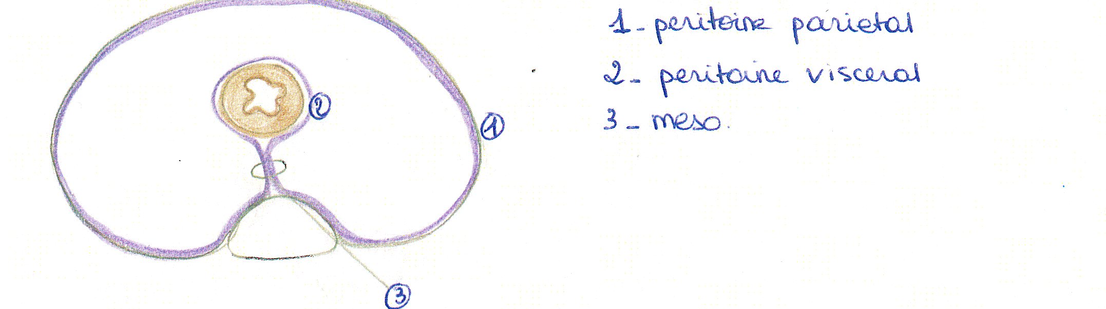

-Concernant le méso j'ai compris que c'est un accolement de deux feuillets viscéraux mais j'arrive pas à véritablement voir ce que c'est dans les schémas et dans l'organisme si y a quelqu'un qui peut un peu m'éclaircir sur ça ce serait cool.

Concernant le méso voici un petit schéma en pièce jointe!
