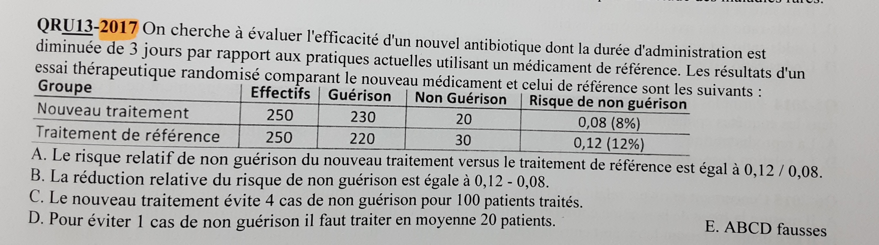

Alors je suis désolée mais j’ai pas trouvé quel était le numéro exact de ce qru du coup je sais pas si un post a déjà été fait déçu ou pas...
Pour l’item D, dans la correction officieuse il n'y a pas de détail concernant le fait qu’il soit faux et j’ai souvent du mal avec ce genre d’item... du coup si ça te dérange pas de m’expliquer par rapport à cet exemple là ?

Hello :flocon:
Alors pour répondre à ce genre d'item il faut calculer le NNT (Number Needed to Treat) dont la formule est : 1/DR (DR = Différences des risques)
On calcul d'abord DR qui est égale à la différence entre le risque sous traitement (r1) et le risque sans traitement (r0) : r1 - r0 = 0,08 - 0,12 = -0,04 (-4%)
Une différence des risques de -4% signifie que le traitement évite la survenue de 4 événements pour 100 patients traités, voilà pourquoi l'item C est vrai.
Ensuite on calcule le NNT : NNT = 1/valeur absolu de DR = 1/0,04 = 25.
Un NNT de 25 signifie qu’il faut traiter en moyenne 25 patients pour éviter un événement, voilà pourquoi l'item D est faux.
C'est bon pour toi ? :coeur:

Parfait ! Merci beaucoup :)
