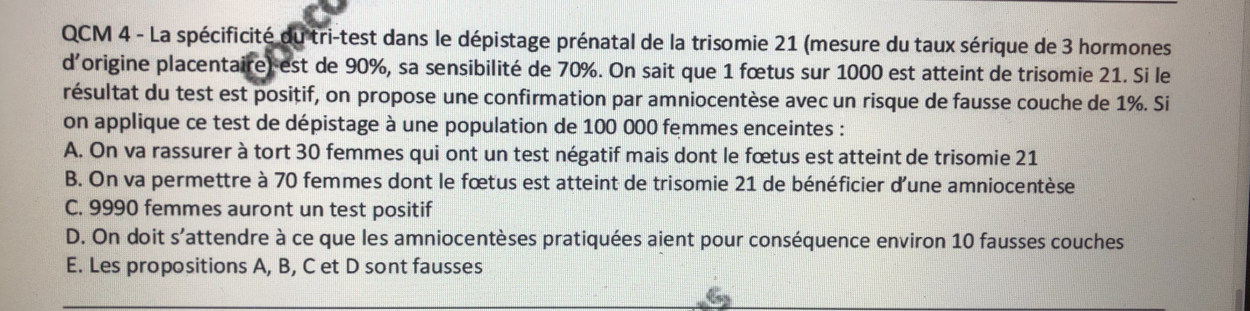

Messagepar carlos » 08 Déc 2020, 22:31
Salut <3
Par rapport à ce QCM, je n'arrive pas à construire mon tableau avec les données qu'on nous donne (sensibilité, spécificité...)
Est ce qu'il serait possible de m'expliquer svp ?

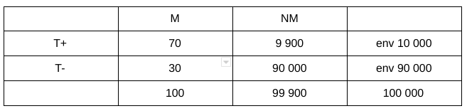

Tu peux quand même le construire, regarde :
D'abord dans l'effectif total tu mets 100 000.
La prévalence est de 1/1000 donc tu peux mettre 100 dans le nombre total de malades.
Cela tombe bien car on te donne la sensibilité (qui est de 70%). Donc tu mets 70 en T+/M et 30 en T-/M.
Ensuite tu peux remplir la colonne des NM en commençant par le total (100 000 - 100 = 99 900).
Ta spécificité est de 90%, donc il y a 10% de T+/NM, calculer 10% même sur un gros chiffre c'est facile, tu déplaces la virgule de 1, ce qui te donne 9 900.
Donc en T-/NM tu as 90%, le reste donc 90 000.
Enfin tu réponds au qcm et avec le tableau tu peux répondre à tout.
Voilà, je te mets le tableau que j'ai fais et j'espère que c'est tout bon !
