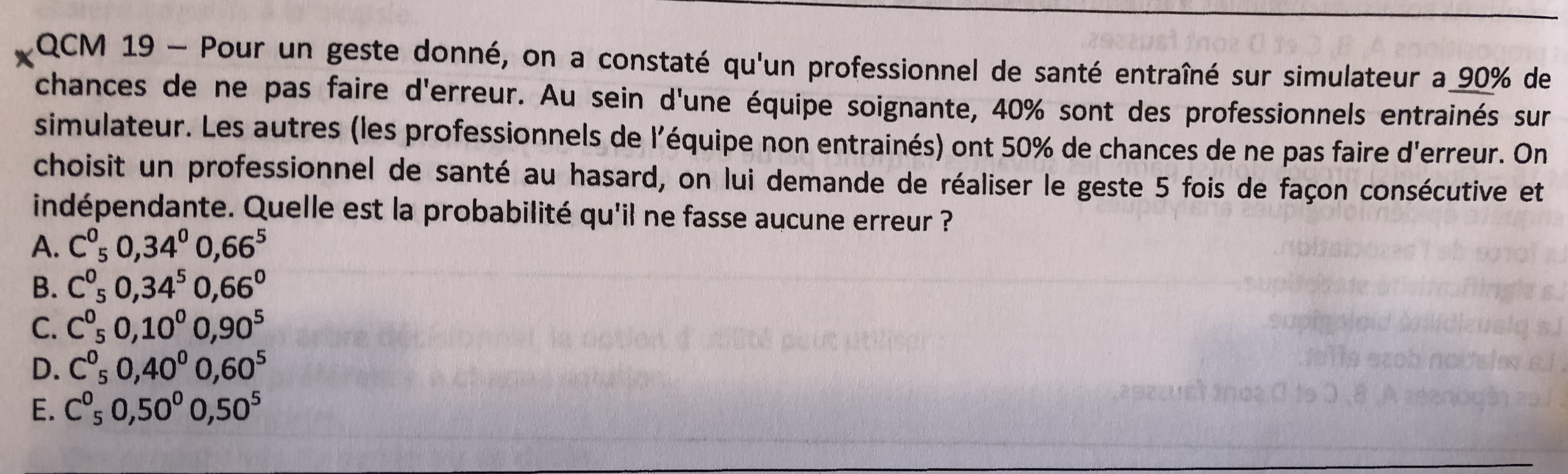

Messagepar carlos » 03 Oct 2020, 17:55
A propos de ce qcm, la bonne réponse est A.
Je pensais que c'était la réponse B car selon moi, la probabilité d'un succès p=0,66, et la probabilité d'un échec q=0,34, et non l'inverse comme dans la correction.
Comment faut il faire dans ce type de QCM pour reconnaitre p et q ?
Merci d'avance <3

Alors pour p et q tout dépend de ce que tu cherches, mais en soit la lettre que tu choisis pour qualifier la probabilité de "succès" ou "d'échec" n'a pas d'importance. Il faut par contre bien faire attention quand tu appliques la formule.
Dans le cadre de ce qru, 0,66 est bien la probabilité de "ne pas faire d'erreur". Tu peux en effet appeler ça un succès.
Or, ce que l'on cherche dans l'énoncer, c'est la probabilité de "ne faire aucune erreur". Ne faire aucune erreur, c'est pareil que "ne pas faire d'erreur 5fois", ce qui revient à dire "avoir 5 succès, ou encore aucun échec (donc 0,34^0). En fait c'est seulement une histoire de tournure de phrase.
Si on ne fait pas d'erreur, et ce 5fois d'affilé, tu as bien 0,66^5 dans ta formule, et donc ta bonne réponse est la A.
J'espère que c'est plus clair pour toi !

D'accord j'ai compris ! Merci pour ta réponse :)
