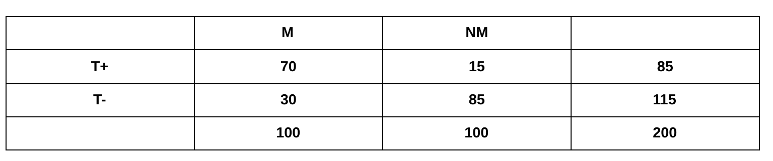

Concernant ce qcm je me suis totalement embrouillée avec l’énoncé et même la correction officieuse m’a pas aidé.
Est ce qu’ici c’était possible de faire un tableau en fonction des malades/non-malades et tu test positif/negatif ? Si oui est ce que ça te dérangerais de m’expliquer quelle donnée va dans quelle case ou de me faire ce tableau rapidement stp ?
Ce qui me gène le plus ici c’est le fait qu’on ai un échantillon total de n=200 mais que le gold standard ne soit utilisé que pour n=100 (si j’ai bien compris)
Pour ma part je pensais que :
:arrow: proba malade et T+ = 70/100
:arrow: proba non malade et T+ = 15/100
:arrow: proba T+ = 85/100
:arrow: proba T- = 15/100
Mais visiblement il faut bien prendre les 200 individus pour le total donc mauvais raisonnement de ma part :neutre:
Merci d’avance !! <3

C'est bon je vois de quel qcm tu parles, je te mets le tableau si tu veux mais je ne comprend pas ce que tu n'as pas compris ?
Va voir aussi ici ou j'expliqe comment j'ai fait mon tableau.
Dit moi si j'ai répondu à ta question :angel:

Messagepar lauu23 » 07 Nov 2020, 15:04
Ah mince j'avais pas vu qu'il y avait déjà une question dessus :neutre:
C'est top c'est bien ça merci beaucoup !
J'avais pas compris que le "diagnostic de certitude" était le nombre de malades :)
