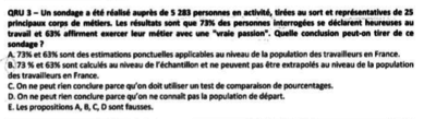

A propos de ce QCM, les anciens tuteurs avaient mit réponse B comme étant juste mais je ne comprend pas pourquoi ... Moi j'aurais mit A.
Est-ce que vous pourriez m'expliquer svp

Le prof avait repris ce QRU en cours et je me souviens de son explication.
Si tu regardes bien, l'échantillon est fait à partir des 25 principaux corps de métiers en France. Cependant, les 25 principaux corps ne représentent pas tous les travailleurs de France, il y a d'autres métiers en France qui n'en font pas partie !
Donc la A est directement fausse.
La B est vraie, car pour extrapoler à tous les travailleurs il faudrait faire son échantillon à partir de tous les corps de métiers.
C'est bon pour toi?
