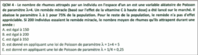

J'avais une question pour le QCM 3, c'est sur une loi de poisson avec un paramètre y=4 pour 25% de la population et y=1 pour 75% de la population
on nous demande le nombre moyen de rhume que la population attrape durant une année
l'item "D) est donne en appliquant une loi de poisson due paramètre y= 1+4= 5" est compte faux
Est-ce que ca serait possible de m'expliquer pourquoi sil vous plait ? :)
car je pensais qu'il fallait additionner les deux lambda quand on assemblait deux lois de poisson :question:

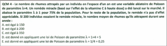

Messagepar Nins » 02 Déc 2020, 19:35
Heyyy !
Oh non désolé ! Sur mon ordi ca fonctionnait
Bon je test une dernière fois avec le fichier alors :)
Merci d'avoir essayé de regarder quand meme de ton cote t'étais pas oblige !!

En effet dans certains cas on te demandera d'additionner deux lambdas pour calculer une loi poisson, mais ici ce n'est pas le cas
Je ne sais pas quels détails donne la correction, mais premièrement ici on ne te demande pas d'appliquer concrètement ta loi de poisson. On ne te demande pas de trouver la PROBABILITE qu'un certain nombre de rhume aient lieu en une année, on te demande de calculer la moyenne des rhumes dans notre population.
Or, la moyenne, dans le cas d'une variable qui suit une loi poisson, est donnée directement par lambda !
On sait donc que la moyenne est de 1 rhume pour 75% de notre population soit pour 150 personnes (75%*200 = 150) et de 4 rhumes pour 25% de notre population soit 50 personnes (25%*200 = 50).
Nos deux lambdas n'étant pas représentés en proportion égales il faut vraiment les multiplier par le pourcentage de la population concernée
Dans le 1er groupe, les 150 personnes ayant en moyenne chacune 1 rhume ça nous fait 150 rhumes.
Dans le 2eme groupe de 50 personnes, celles-ci ont en moyenne 4 rhumes, ce qui nous fait un total de 50*4 = 200 rhumes.
Dans notre population totale, on a donc 350 rhumes en moyenne chaque année !
Est-ce que c'est mieux ou quelque chose t'embete encore ? <3
