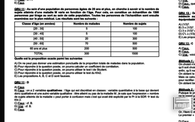

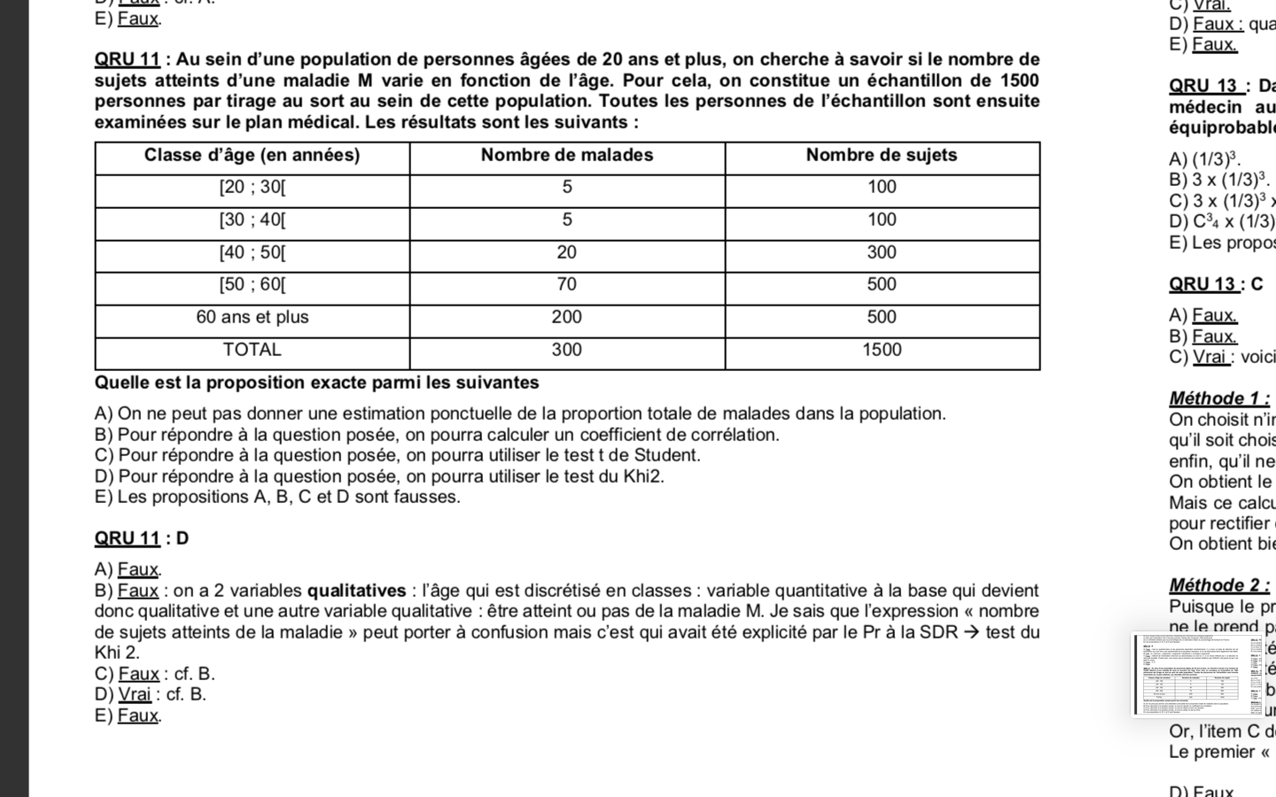

coucouj'espere ne pas poser 2 fois la meme question,
je ne comprends pas pk l'item D est juste, j'avais vue se test comme une etude entre 1 variable quali et une quanti
cepandant dans la correction ils disent que le fait de discrétiser sa modifie la variable quantitatif en qualitatif donc je comprends pas trop . pourquoi on ne peut pas dire qu'elle devient quantitative discrete?
merci d'avance :)
sclérectomie
Messages: 140
Inscription: 13 Oct 2020, 12:17
Re: qru 11 2018-2019
Messagepar BloodyMary » 23 Nov 2020, 23:58
Coucou!
Il faut bien faire attention, car la nature de ta variable dépend de comment elle est présentée, et pas toujours de ce qu'elle représente intrinsèquement.
Ici, ta variable âge est présentée sous forme de classes, donc ça revient à déterminer si une personne se trouve dans telle ou telle catégorie d'âge. Ce n'est plus quantitatif, mais c'est le fait d'appartenir à une certaine classe, donc c'est qualitatif.
Tu comprends mieux ?
