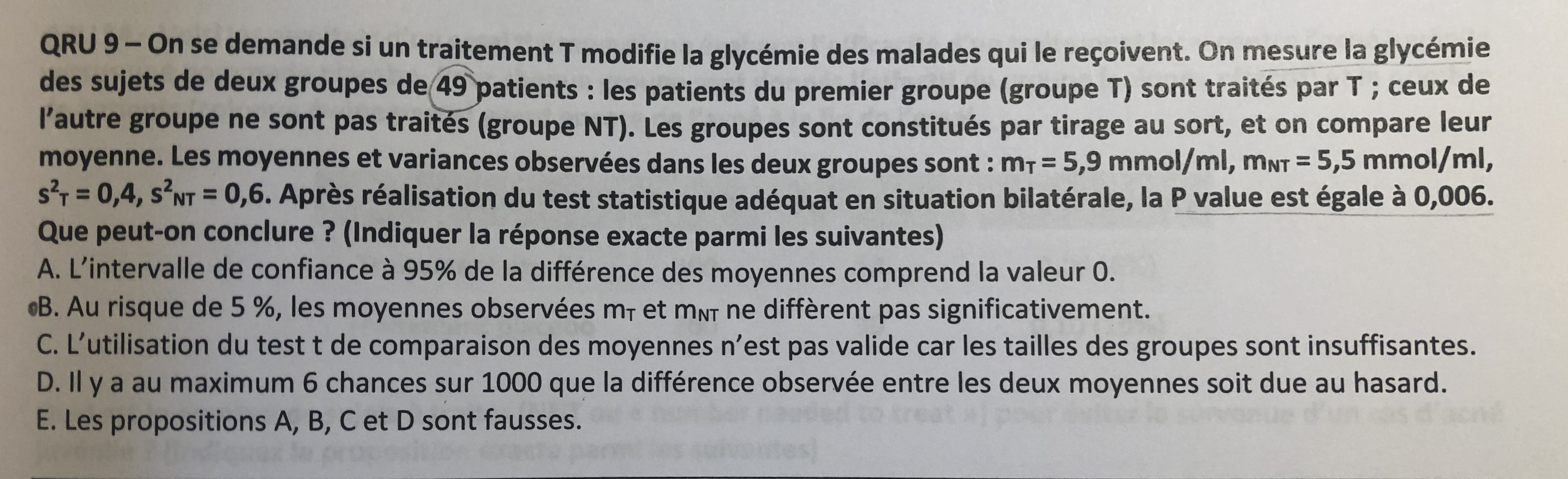

Je ne comprends pas trop la justification de l'item A de ce QCM même avec la correction officieuse ... :(
Est ce qu'il serait possible de m'expliquer svp ?

Pour cet item, il fallait raisonner un tout petit peu :
"la différence des moyennes comprend la valeur 0" :arrow: si la différence des 2 moyennes vaut 0, ça signifie que les 2 moyennes sont alors égales.
Or, si mT = mNT, cela signifierait qu'on ne pourrait alors pas conclure au rejet de H0. Cependant, dans ce QRU, on nous dit que p = 0,006, donc bien inférieur à 0,05 (5% étant choisi comme le risque de première espèce généralement).
C'est pour ça qu'on peut affirmer que l'item est faux, et que l'intervalle de confiance à 95% de la différence des moyennes ne peut pas comprendre la valeur 0 !
