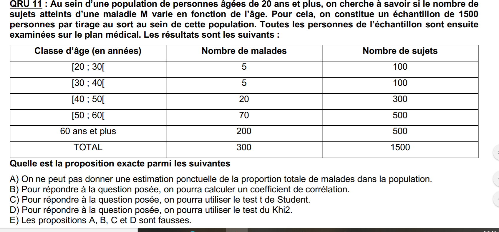

Salut! :D
QRU 11 : D
A) Faux.
B) Faux : on a 2 variables qualitatives : l’âge qui est discrétisé en classes : variable quantitative à la base qui devient
donc qualitative et une autre variable qualitative : être atteint ou pas de la maladie M. Je sais que l’expression « nombre
de sujets atteints de la maladie » peut porter à confusion mais c’est qui avait été explicité par le Pr à la SDR à test du
Khi 2.
C) Faux : cf. B.
D) Vrai : cf. B.
E) Faux.
J'ai pas compris pourquoi la nombre de malades et le nombre de sujets c'est une variable qualitative 0_o
Merci de m'aider <3

Coucou : :D :
Ici les 2 variables qualitatives sont :
• "nombre" de malades :arrow: parce qu'on s'intéresse au fait que chaque sujet pris indépendamment soit MALADE ou bien NON MALADE, donc c'est une variable qualitative binaire. Il ne faut pas oublier que pour déterminer si la variable est qualitative ou quantitative, on regarde à l'échelle d'un seul sujet +++ on va juste ensuite noter combien on a eu de malades et de non-malades dans chaque groupe au total
• classe d'âges :arrow: l'âge est à la base une variable quantitative, mais représenté de cette manière, on s'intéresse alors au fait qu'un sujet appartienne à telle ou telle classe. Appartenir à une classe est quelque chose de qualitatif ++ on veut s'avoir si il est dans telle ou telle catégorie, et ça peut être des catégories de n'importe quoi, dans tous les cas on s'intéresse à la qualité d'y appartenir
Est-ce que c'est plus clair pour toi comme ça ? N'hésite pas sinon !

Re
Ahhhh donc en fait par ex. pour la 1ère ligne, c'est 5 personnes malades parmi l'échantillon de 100 sujets.
Donc c'est malade / non-malade.
Nickel, merci beaucoup pour ta réponse BloodyMary <3 !!! Bon courage pour tes partiels aussi !!!

Exactement !
