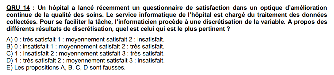

Messagepar Colinfarctus » 04 Sep 2020, 11:27
Coucou,
J'ai rien compris, serais t'il possible de m'expliquer ?
Merci ! <3

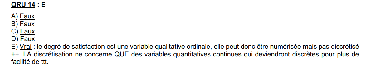

Dans l'énoncé de ce QRU, on te demande de discrétiser une variable qualitative ordinale (le degré de satisfaction), ce qui n'est PAS POSSIBLE. D'où le fait qu'on choisisse la réponse E.
En effet, on parle de discrétisation lorsqu'on passe d'une variable quantitative continue à une variable quantitative discrète, ce qui permet de faciliter le traitement informatique par la suite.
Ici, il aurait fallu parler de numérisation de la variable qualitative ordinale pour le fait de coder les différentes modalités de réponse par un chiffre/score (comme proposé dans les items).
C'est un QRU piégeux mais c'est pour bien comprendre la différence :wink2:
Est-ce que c'est bon pour toi ?
Bisous de la biostat <3
