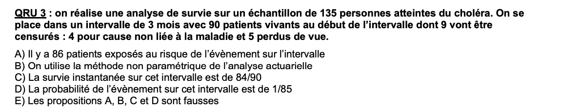

Salut :D
Pour ce qcm je ne comprends pas d'ou sort le D=1 et ce qcm ressort bcp et j'ai du mal à le résoudre si vous pouvez m'aider ce serait super
Merci bcp <3

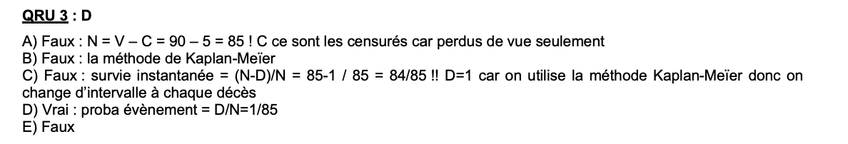

Ici on utilise la méthode de Kaplan-Meier car on a un échantillon de moins de 200 personnes.
Si ta révisé la fiche sur l'analyse de survie tu sais qu'on change d'intervalle à chaque décès (ou événement) dans cette méthode.
Cela donne une courbe en paliers qui correspondent aux différents intervalles où l'observe ce qu'il ce passe. Si l'on prend l'un de ces palliers au hasard, la seule chose qui le différencie du pallier précédent est le décès d'un patient. Ainsi dans Kaplan-Meier D est toujours égal à 1. C'est le petit détail qu'il faut retenir. Ensuite pour les calculs il suffit d'appliquer les formules.

Ahhh ok parfait merci bcp et dans le cas de l'analyse actuarielle le D sera égale à quoi du coup ?

Pour l'analyse actuarienne on fixe à priori les intervalles de temps ainsi tu peux avoir n'importe quel nombre de décès sur cet intervalle. Dans ce cas on te donne le nombre de décès dans l'énoncé.
