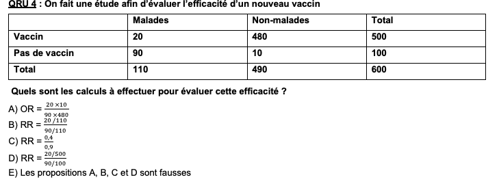

Salut!!
Je ne comprends pas pourquoi la réponse A est fausse malgré la correction, est ce que ça serait possible de m'expliquer ce qcm ?

Alors l'item A est faux car l'énoncé t'oriente clairement vers le fait que l'étude réalisée soit une enquête de cohortes (test d'un nouveau vaccin donc enquête prospective). OR, lors d'une enquête de cohortes on va estimer un risque relatif et pas l'Odd Ratio (qui lui se calcule lors des études cas-témoins). C'est pour ça que ce premier item est compté faux, c'est un piège classique.
C'est bon pour toi ? :coeur:

C'est bon pour moi!!
Merci beaucoup tu gères (+ la rapidité au top :in-love: )
