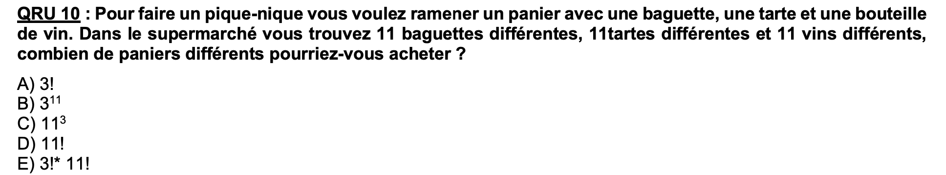

J'ai un petit soucis dans ce genre de qru :
Je n'arrive jamais à savoir comment savoir si on doit faire (avec l'exemple du qru) : 11^3 ou 3^11 @@
Si vous pouvez m'aider ce serait super !!

Salut, ce qui est élevé à la puissance en général c'est le nombre d'éléments dans un ensemble. Et l'exposant lui-même c'est le nombre d'éléments tirés donc la les 3 objets à chaque fois. Garde en tête le Card(E)^p. C'est bon pour toi?

Messagepar Eren » 23 Oct 2020, 22:06
Super merci :D
