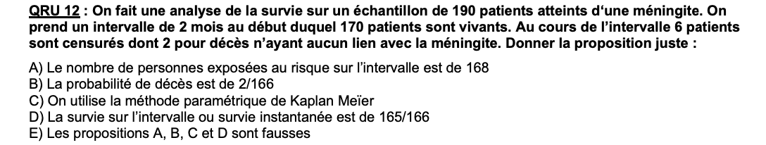

je ne comprends pas comment on fait pour trouver l'item D
Je pensais il fallait faire (N-D)/N mais ça aurait fais (170-6)170
et même si on prends en compte que avec Kaplan on prends 1 décès par intervalle je n'arrive pas à trouver ce 165/166
Il doit me manquer quelque chose dans mon raisonnement @@
Si vous pouvez m'aider ce serait super
Merci d'avance :coeur:

Ici tu veux trouver la survie instantanée avec : (N-D)/N
N n'est pas égal à 170, dans Kaplan-Meier il faut soustraire les censurés aux vivants pour trouver N.
Donc N = V-C = 170-4 = 166 (C=4 car tu prends en compte uniquement les perdus de vue et non pas les décès pour autre cause)
Cela te donne donc (166-D)/166.
Comme je t'ai expliqué l'autre jour, dans la méthode de Kaplan-Meier D est toujours égal à 1. (les décès pour autre cause sont censurés/ignorés)
Cela donne bien 165/166 au final.
Ta compris ?

Okkk parfait je savas pas je croyais qu'on prenait tout les censurés c'est pour ça
Merci encore de ta réponse (je vais y arriver la prochaine fois :lol: )
