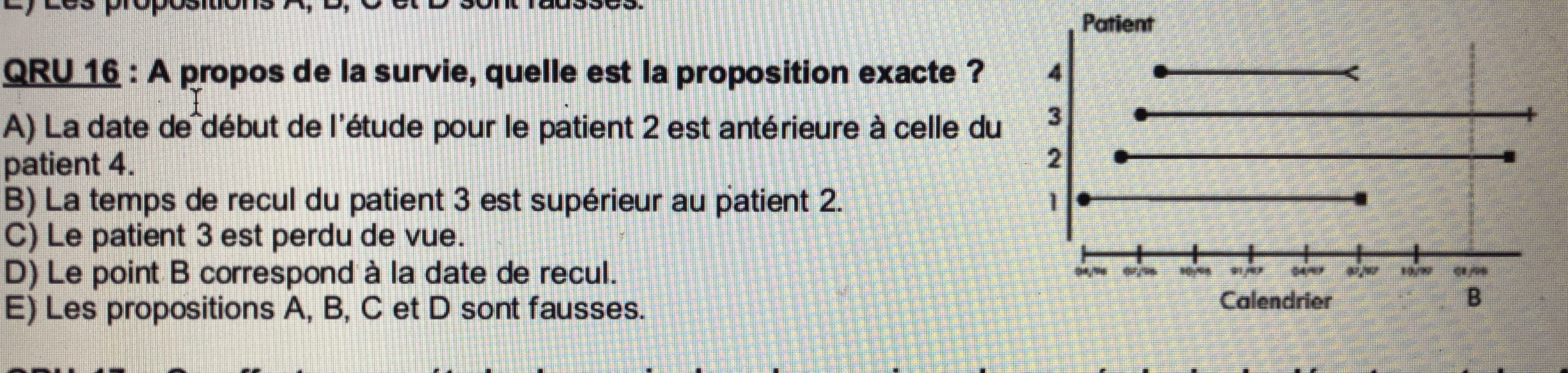

Messagepar carlos » 27 Nov 2020, 22:04
Salut !!
Par rapport à l'item A de ce qcm vu que date d'origine=date de début de l'étude est ce qu'on peut compter cet item vrai ?
Merci :wink2:
carlos
Messages: 658
Inscription: 14 Juil 2019, 21:37
Re: QRU 16 2019_2020
Messagepar Light » 27 Nov 2020, 22:54
Il faut distinguer la date de début de la date d'origine.
La date de début elle est la même pour tout le monde, c'est le J-0 de l'étude.
Alors que la date d'origine correspond à la date de survenue d'événement, c'est les petits points noirs que tu vois au début de chaque segment.
Souvent, la date d'origine est différente pour tous les patients.
Ainsi, l'item A est faux, la date de début ne change pas.
C'est bon pour toi ?
