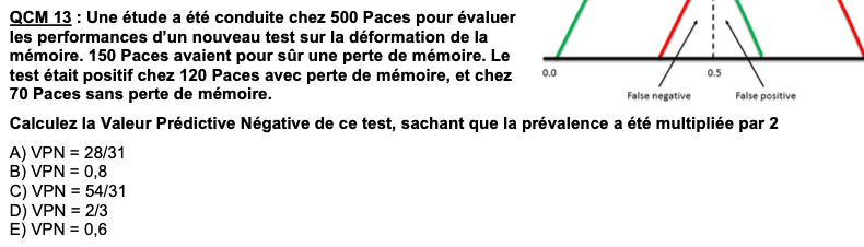

Petite question concernant ce QCM :
QCM 13

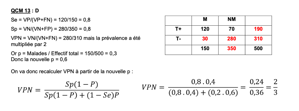

dont voici la correction :
Correction
Je n'ai pas trouvé de post concernant cela mais il est marqué 0,8.0,4 = 0,24 ... du coup effectivement 2/3 est proche du "vrai" résultat = 8/11" mais vu que 2/3 n'est pas un résultat approximatif serait il à compter juste (bon là il n'y a pas d'item E donc on est obligé mais au concours on aurait mis E ou 2/3 ?)

Alors pour répondre à ta question, déjà effectivement 0,8 x 0,4 = 0,32 et 0,8 x 0,4 + 0,2 x 0,6 = 0,44 et 0,32 / 0,44 = 8/11 = 0,73 donc ça fait pas ce qui est indiqué dans la correction, du coup la correction est fausse, parce que sinon 0,24 / 0,36 = 2/3.
Au final, je compterais faux si il y avait la vrai réponse, là c'est une erreur de mes vieux, au concours il n'y aura pas d'erreur comme ça tqt pas.
