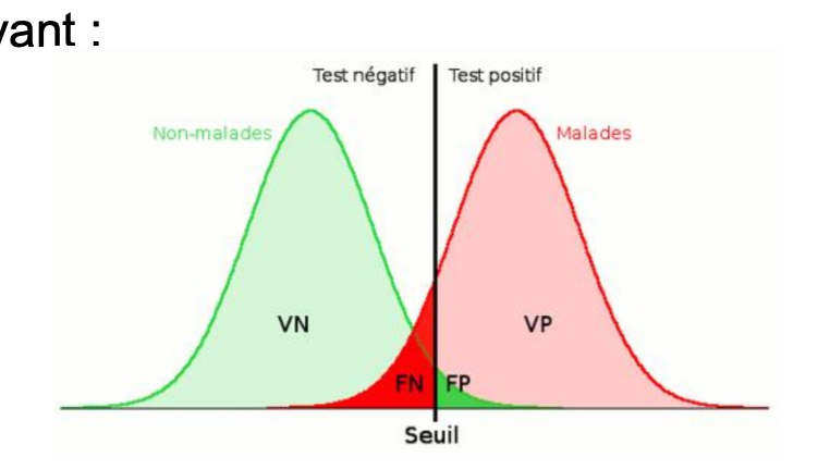

D'autant plus que l'item A est bel et bien juste : si ton test est très sensible, ça veut dire qu'il va facilement détecter tous les gens malades (c'est le but d'avoir une sensibilité élevée : ne pas laisser passer de malades). Si le test détecte beaucoup de malades, on aura logiquement beaucoup de Vrais Positifs.
Tu peux aussi le voir sur le graphique dans la fiche : si tu privilégies ta sensibilité, tu baisses ton seuil, et tu vois bien que le nombre de personne positives augmente (que ce soit des VP mais aussi des FP du coup).

Si tu prends ta formule, pour une augmentation de la sensibilité, tu as VP qui augmente en haut, et VP+FN qui se compense en bas (VP qui augmente, FN qui diminue).
Si tu as peu de FN, en regardant ton graphique, tu vois que la diminution des FN se fait au profit des VP. Donc l'item A est bien juste, peu importe sous quel angle tu prends ton cours.

Messagepar BloodyMary » 30 Sep 2020, 22:54
Je te parle de ce graphique :
(Le seul du cours "valeur info d'un signe" avec la courbe ROC)

En effet, je ne sais pas pourquoi tu t'es pris la tête avec cette histoire de tests non-binaires/binaires :question: Ce n'est pas la question ici !
Cette partie du cours signifie simplement que lorsqu'on est en présence d'un test quantitatif (ex: mesure de la charge virale dans un prélèvement), on introduit une valeur seuil qui permettra de définir seulement 2 cas de figure possibles : positif au test ou négatif au test.
C'est comme ça qu'on arrive à obtenir ce graphique-là pour un test qui est à la base purement quantitatif.
Mais ce graphique peut s'appliquer pour n'importe quel test diagnostique dès que tu as défini une limite (= seuil) qui te permet de séparer tes patients afin de trouver les malades et non-malades, et c'est là tout le but du cours.
Donc dès qu'on te parle de positif/négatif/malade/non-malade/sensibilité/spécificité/VP/VN/FP/FN, tu peux direct regarder le graphique pour te repérer plus facilement et ne pas te tromper.
