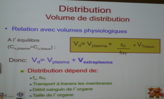

bonjour !
suite au cours de ce matin (pharmacocinétique), il y a une diapo que je n'arrive pas à comprendre... et mes notes ne m'aident pas trop ^^
Première question: faut-il retenir la formule encadrée ?
Et si oui à quoi correspondent les abbréviations fu et fuT ?
Et ma deuxième question: que signifie le Volume extraplasmique ? est-ce que ça se réfère à tous les autres volumes qui sont le volume intersticiel et intracellulaire ?
merci d'avance pour vos réponses :D

Je dirais que oui, la formule est à connaitre, mais de plus il faut que tu saches à quoi correspondent les V, fu, etc... Et pour finir extraplasmatique, c'est tout ce qui correspond au Vol extérieur à ton volume plasmatique. On retrouve tout ce qu'il y a comme vol au niveau des organes essentiellement. Mais j'ai peur de te dire des bêtises alors j'en dis pas plus.

1/ Je ne sais si toutes les formules sont à savoir : je vais poser la question au Pr Garraffo quand il rentrera de vacance :mrgreen:
2/ La ronéo est déjà sortie donc vous le savez déjà : les abréviations fu et fuT correspondent respectivement à la fraction libre de médicament dans le sang et à la fraction libre du médicament dans le tissu
3/ Le volume extraplasmatique comme son nom l'indique correspond à tous sauf le volume plasmatique c'est à dire volume interstitiel et volume cellulaire

Edit : oui, les formules sont à connaître :x
Cf Post réponse du prof : http://www.carabinsnicois.fr/phpbb/viewtopic.php?f=220&t=20568
