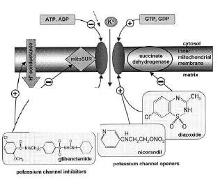

Bonjour, j'ai l'impression qu'une phrase de la ronéo se contredit avec les diapos de Pissano :
Ronéo p7 : " Les canaux potassiques,... s'ouvrent et se ferment en présence des messagers intercellulaires que sont l'ATP et l'ADP qui ont tendance à fermer le canal K+, ainsi que le GTP et le GDP qui ont tendance à l'ouvrir au contraire"
Diapo 45 "L’ouverture de ces canaux potassiques sous l’effet de la concentration intracellulaire en ATP provoque une hyperpolarisation membranaire..."
Question existentielle : "L'ATP provoque-t-il ou pas l'ouverture des canaux potassiques" ?
Merci d'avance pour votre aide :D

+1, surtout que dans sa diapo on nous montre une mitochondrie donc ça change un peu tout... :(

En tout cas, ce qui est écrit sur la ronéo est bien ce qu'elle a dit : ATP et ADP ferme le canal alors que le GTP et le GDP l'ouvre ce qui provoque une hyperpolarisation
yon a écrit:"L’ouverture de canaux KATP est provoqué par une AUGMENTATIONde la concentration intracellulaire en ATP, ce qui induit une dépolarisation membranaire."
C'est forcément faux car une ouverture des canaux K+ provoquerait une hyperpolarisation car sortirait selon le gradient de concentration

Pour ma part, comme c'est marqué sur la diapo, c'est la forte concentration en ATP et ADP qui provoque la fermeture des canaux K+ ATP dépendant
Je prends pour exemple, la cellule béta du pancréas (parce que c'est le seule exemple que je connais :?)
Les cellules béta du pancréas sont responsable de la sécrétion d'insuline lorsqu'il y a hyperglycémie
Lorqu'il y a hyperglycémie (= augmentation du Glucose plasmatique)
=> Entrée de Glucose dans la cellule Béta => augmentation de l'Oxydation du glucose (par la glycolyse et d'autres voies métaboliques dont je ne me souviens même plus le nom :lol: )
=> augmentation de l'ATP cellulaire
Cette augmentation de la concentration en 'ATP entraine la fermeture des canaux K+-ATP dépendants => le K+ ne peut plus sortir de la cellule => dépolarisation membranaire
Cette dépolarisation active les canaux Ca++-voltage dépendants => Entrée massive de Ca++ => Exocytose de l’insuline
Les sulfamides hypoglycémiants sont des médicaments qui sont des antagonistes de ces canaux donc comme la forte concentration en ATP, il vont empêcher la sortie de K+, ce qui favorise la sécrétion d'insuline
Est-ce c'est plus clair :?: :?: ??

Périne a écrit:Diapo 45 "L’ouverture de ces canaux potassiques sous l’effet de la concentration intracellulaire en ATP provoque une hyperpolarisation membranaire..."
Cette phrase est très mal tournée parce que elle ne permet pas de savoir si on parle d'une faible ou d'une forte concentration en ATP
Ma réponse se base sur la logique, sur mon cours de physio de L2 et sur cette diapo (diapo 46) où l'on voit que l'ATP et l'ADP favorise la fermeture du canal K+
Donc oui je vais dans le sens de la ronéo qui à mon sens va dans le même sens que la diapo
Bonne journée :D

Juste, je crois qu'on nous la montrant elle l'avait dit qu'il y avait une erreur sur la diapo (laquelle? sait plus :( )... (ce qui paraît pas impossible vu que la diapo montre une mitochondrie)
Le mieux serait de lui demander pour connaître sa version à retenir pour le CC. :D
