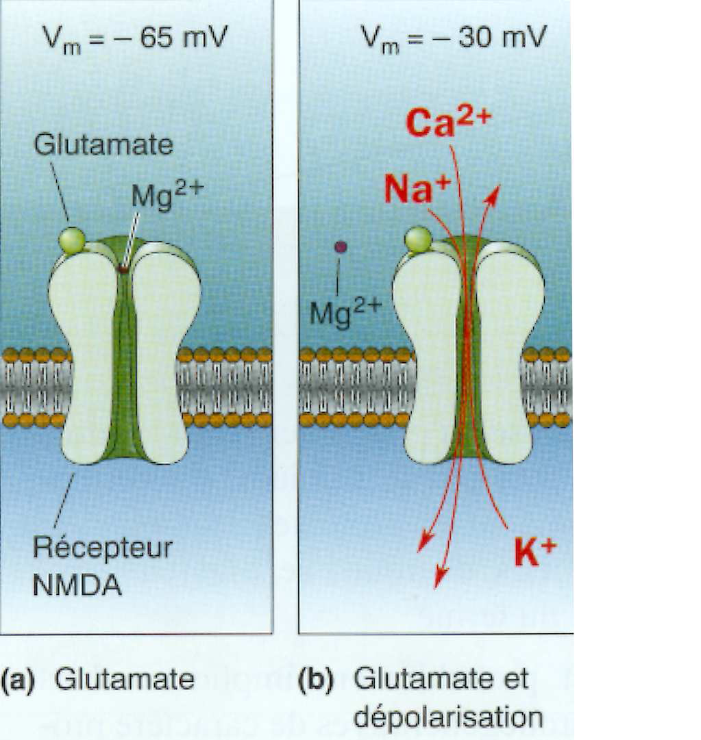

2. Quels sont les ions auxquels les récepteurs au glutamate sont perméables. Dans les notes j'ai Mg++, Ca++, et Na+ mais il me semble qu'il y a eu confusions plusieurs fois, donc c'est pour confirmer.

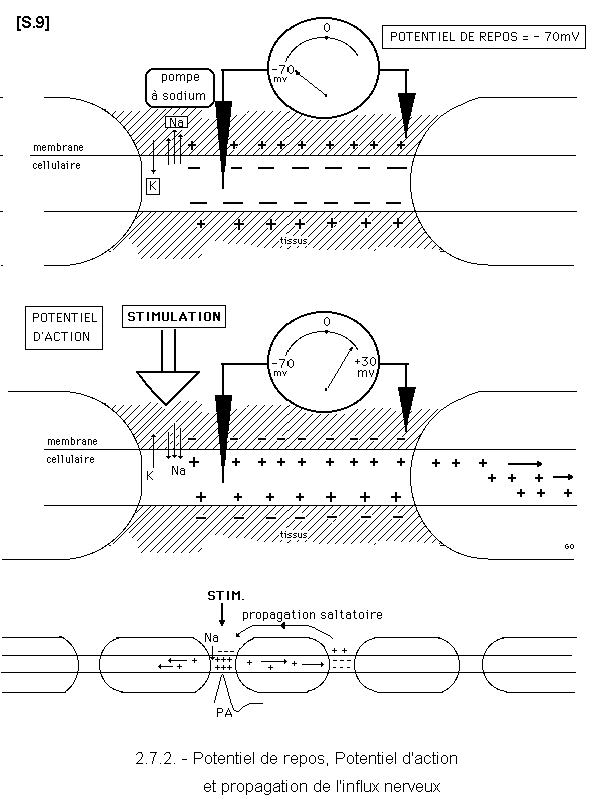

3. On dit qu'il y a des canaux Na+ au niveau de la membrane de toutes les cellules excitables, mais on dit aussi qu'il n'y en a pas partout ou il y a de la gaine de myéline. Est-ce que c'est contradictoire, ou est-ce qu'au niveau des cellules excitables les fibres neuronales ne sont pas myélinisées?

2/ Pour le récepteur NMDA au glutamate
Il est perméable au ions sodium, potassium et calcium.
Il n'est pas perméable au ion magnésium qui joue ici un rôle de "bouchon"
Au repos, ce canal ionique est bouché par un ion magnésium.
Lorsqu'il y dépolarisation membranaire grâce à l'activation des récepteurs AMPA (mais ça on s'en fou) , celà entraine un déplacement de l'ion magnésium
Mais celà ne sufit pas, il faut également qu'il est fixation du glutamate sur son site pour entrainer une entrée de calcium et de sodium en contre partie d'une sortie de potassium
Donc l'activation du récepteur NMDA au glutamate nécessite la fixation de glutamate (qui est elle-même possible grâce à la fixation de glycine) et une dépolarisation membranaire
En gros, c'est un récepteur très compliqué :mrgreen:
3/
Un neurone c'est une cellule excitable divisée en 3 partie : les dentrites, le péricaryon (ou corps cellulaire) et l'axone
Les dentrites et le péricaryon ne sont pas myélinisés et on va retrouver des canaux ioniques dont des canaux sodique sur toute la surface de leur membrane
L'axone peut être myélinisé ou non myélinisé
Comme on le voit sur ce schéma, on voit et on se rappelle (souvenir d'histo) que la gaine de myéline des axones myélinisés est un isolant donc il n'y pas de canaux ionique au niveau de la gaine de myéline.
Entre les gaines, dans les noeuds de Ranvier, il n'y a pas de myéline, c'est à ce niveau que l'on retrouve les canaux ionique dont les canaux sodique
Cette disposition permet une accélération de la vitesse de conduction de l'influx car la propagation ne se fait pas de proche en proche mais de façon saltatoire
Est-ce que ça répond à ta dernière question que je n'ai pas très bien saisi :?: :?:
