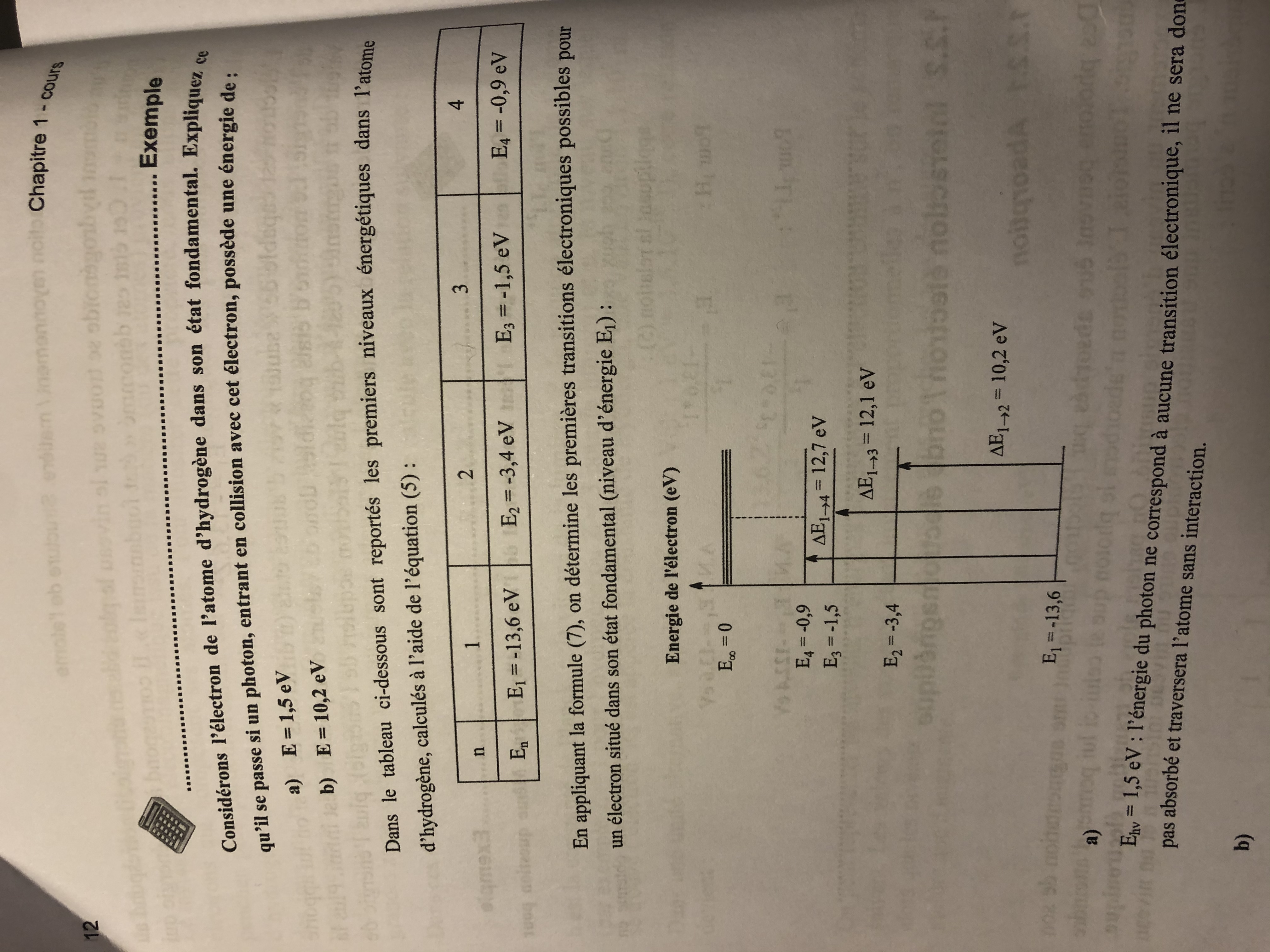

Messagepar Eren » 10 Nov 2020, 18:27
Salut désolé pour le temps de réponse
Je te joins la page du livre de Chimie G avec le tableau ou j’ai vu ça car j’ai pas de qcm en tête
J’ai mal compris quelque chose ? :glasses-nerdy:

Messagepar Alexsan » 10 Nov 2020, 20:18
Pas de soucis :angel:
Je vois de quoi tu me parles alors en fait il faut bien comprendre que même si il n'y a qu'un électron, ce dernier pourra prendre différentes valeurs énergiques qui feront qu'il sera plus ou moins proche du noyau !
On va donc parler d'états énergétiques mais si tu veux on peut les voir comme des sous-couches :wink2:

Messagepar Eren » 15 Nov 2020, 01:12
D'accord super merci beaucoup :lool:
