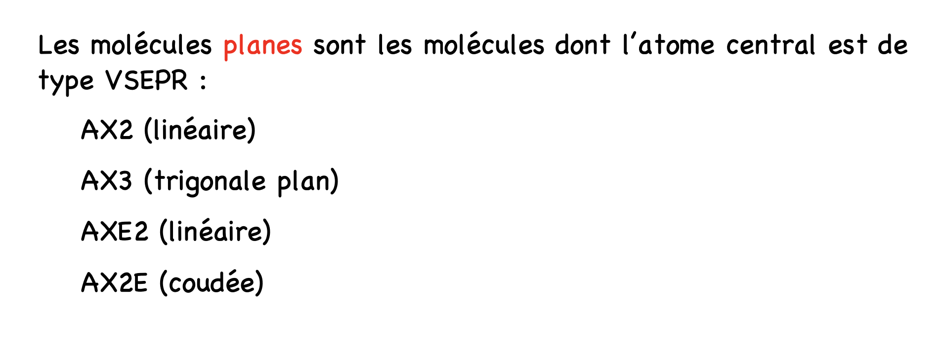

Si tu veux savoir si une structure est plane sans avoir de doute il faut regarder la VSEPR de chacun de ses constituants :
Et oui on peut très bien avoir un cycle plan si celui-ci est constitué de dnl (le benzène n'aura que des carbones AX3) ! :go-away:

Messagepar Alexsan » 23 Nov 2020, 15:03
Alors AX4E2 est bien plane (c'est une exception youpi @@ ) mais on peut se l'expliquer par la présence des 2E qui remettent le 4ème C dans le plan :P
Pour AX2E2 désolé tu as raison elle n'est plane pour la raison que tu as évoqué (les atomes en trans) je vais modifier ça bravo :angel:

Messagepar Alexsan » 23 Nov 2020, 16:03
Mais attention oui il faut pas essayer de faire de lien spécialement entre le nom des VSEPR et le fait qu'elles soient planes ou non !
Donc en récap :
- AX4 n'est jamais plane sauf dans le cas de AX4E2
- AX2E2 n'est pas plane (notamment parceque c'est dit dans le livre)
- une molécule coudée n'est pas nécessairement plane
Mais en soit il est impossible pour certaines de savoir si elles sont planes où si ce n'est pas écrit (AX2E2 on ne peut pas le deviner si on ne l'a pas lu ou vu) donc restez sur ce que vous savez parcequ'après on part sur du full hors-programme (et si le prof décide d'en faire tomber ça malheureusement on y peut rien comme l'année dernière :terror:)
