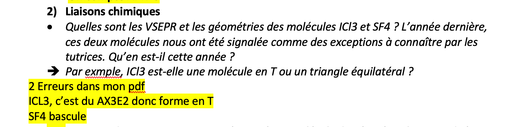

Bonjour alexan
Juste une petite précision Icl3 est une molécule en T et c'est une bipyramide trigonale ?
Et Sf4 est une molécule a bascule?
Pcq j'ai entendu dire que c'était des exceptions
Merci d'avance :coeur:

Alors tu fais bien de poser la question parceque ça a fait "polémique" pendant des années :lol:
Il se trouve que le prof a répondu à cette question et demande d'oublier ces exceptions et donc de réaliser la VSEPR classique (donc comme ça tout le monde est content !)
Donc ICl3 est en T et SF4 à bascule !
Dis-moi si c'est bon ! :P
