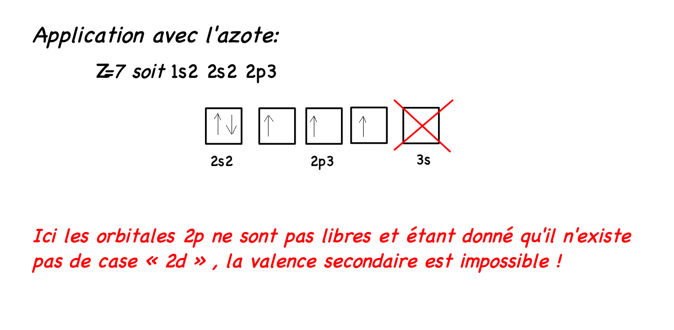

:arrow: alors pour NH4+ effectivement étant donné que la valence secondaire de l'azote est impossible (puisque pas de case 3s comme tu l'as compris je pense !) la liaison se fait bien par coordinence entre un dnl et une case libre !
