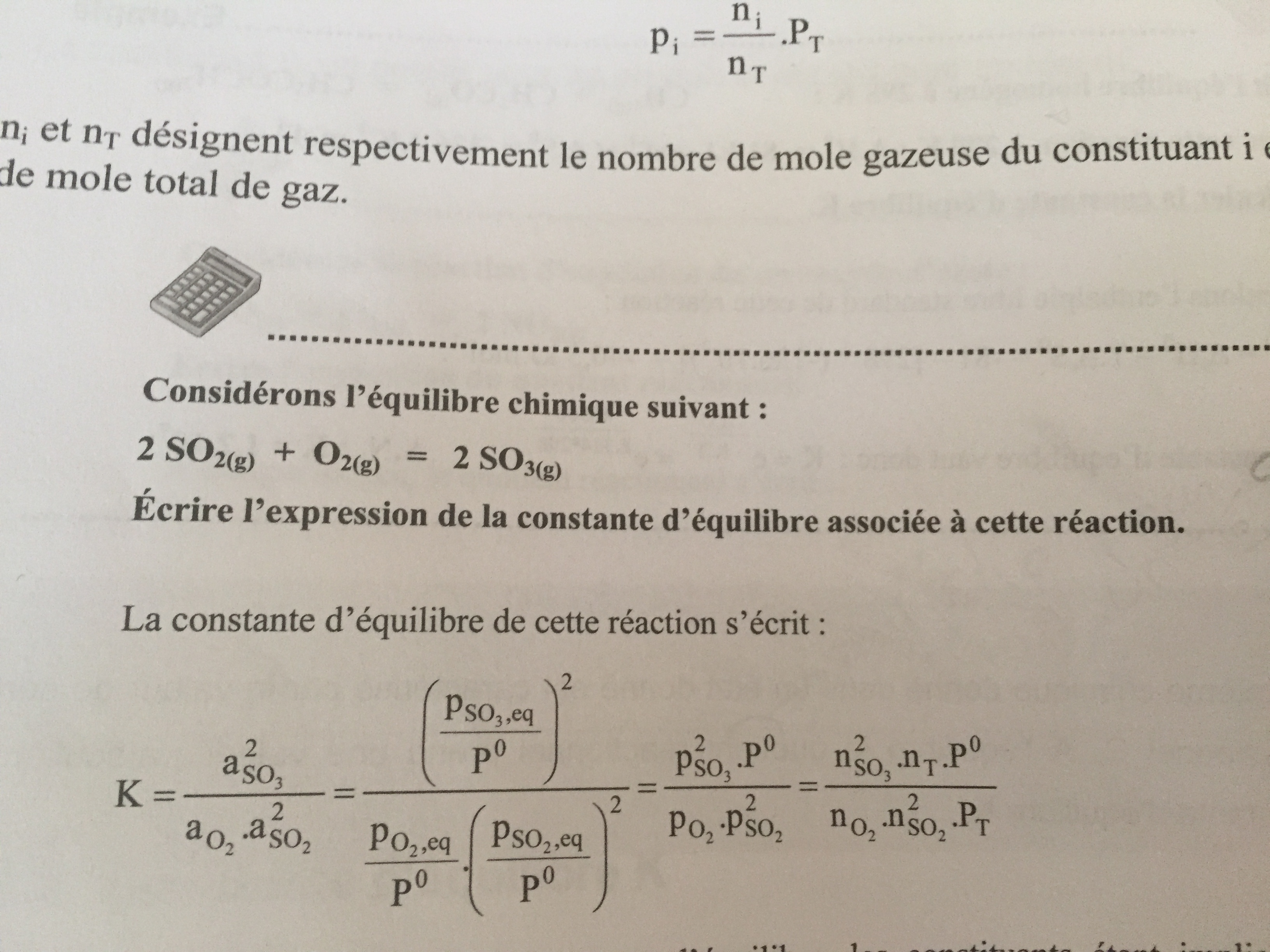

Bonjour :)
Dans cette exemple je n'arrive pas à comprendre comment on passe de l'avant dernière expression de K à la dernière.
merci d'avance <3

Re: expression de la constante d'équilibre
Messagepar Alexsan » 18 Oct 2020, 14:59
Salut Déborah ! :soldier:
Alors concrètement c'est juste un développement mathématique !

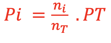

Tu as les deux postulats de bases du cours que je te remets ici :
Postulat 1
Capture d’écran 2020-10-18 à 14.53.47.png (10.97 Kio) Vu 298 fois
Postulat 2
Capture d’écran 2020-10-18 à 14.53.52.png (12.47 Kio) Vu 298 fois
Et à partir de ça tu développes les carrés, les P0 au carré du numérateur et du dénominateur s'annulent et le dernier restant passe au numérateur (étant donné qu'il était au dénominateur du dénominateur :arrow: tout ça ce sont des règles mathématiques du lycée qui importent peu au prof de toute façon !)
Ça t'a un peu éclairé ? :angel:

Messagepar debby06 » 19 Oct 2020, 10:44
D'accord j'ai compris merci beaucoup :D
