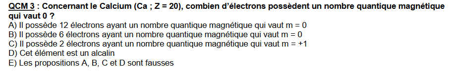

Bien le bonjour les loustiques,
Je suis un peu en pression car c'est mon 1er post alors dsl si la réponse parait évidente à certains.
J'ai une petite question par rapport à l'item A du QCM 3 du DM d'application de la TTR.
Je ne comprend pas pourquoi l'item est compté juste il me semble qu'on a bien 1s^2 2s^2 2p^6 3s^2 3p^6 4s^2 pour la structure électronique du calcium Z=20.
Or, on sait que m=0 ne concerne que les orbitales de type 's'.
Je n'arrive donc pas à saisir comment on peut avoir 12 électrons ayant un nombre quantique magnétique égal à 0 alors que seulement 8 sont présents sur les orbitales "s".

Alors en fait les cases pour lesquels m=0 ne correspondent pas que aux sous-couches s !
:arrow: pour s, on a juste une case pour laquelle m=0
:arrow: pour p, on a une case pour laquelle m=0, une autre pour laquelle m=-1 et une dernière pour laquelle m=+1
:arrow: pour d, on a une case pour laquelle m=0, une autre pour laquelle m=-1, une autre pour laquelle m=+1, une autre pour laquelle m=-2 et une dernière pour laquelle m=+2
Cela vient du fait que m est toujours compris entre -l et +l or pour s : l=0, pour p : l=1 et pour d : l=2
Donc ici on a bien 6 cases soit 12 electrons :wink2:
Il faut l'avoir fait une fois pour le savoir et normalement après c'est toujours la même chose en qcm !
Voilà dis moi si c'est bon pour toi ! :go-away:

Messagepar LumInescence » 06 Sep 2020, 09:50
C'est parfait merci beaucoup !!!
