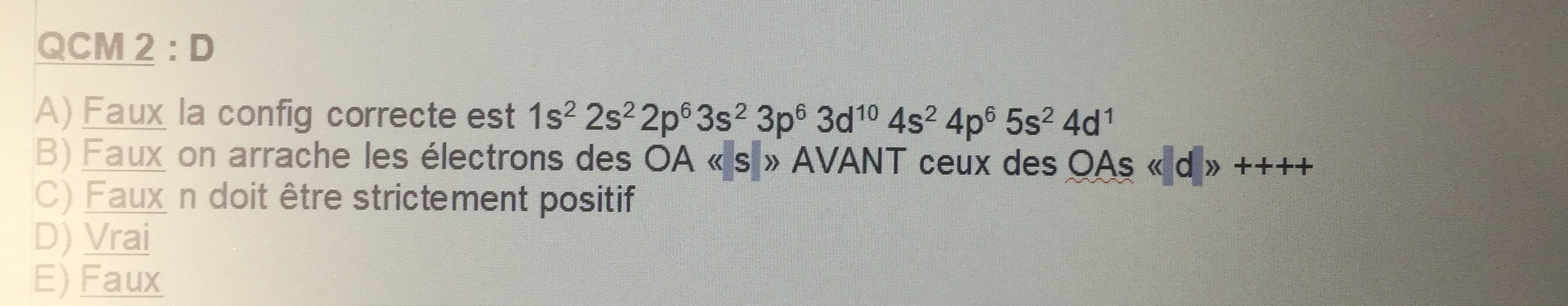

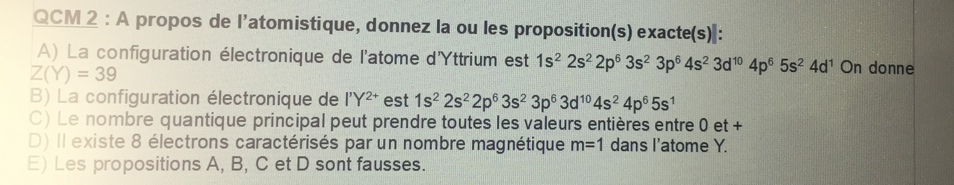

J'ai du mal a comprend la correction de l'item B. Pourquoi ne peut on pas partir du principe que Z(Y)= 37 et refaire la configuration électronique ? ( quand je fais ca je trouve la configuration de l'item B mais qui est fausse du coup )
Merci d'avance :)

Alors en fait dans ce genre d'exercice il faut toujours faire en premier la configuration de l'atome de base !
Cela vient du fait (c'est une règle) que lors d'une ionisation on va arracher les électrons en s avant ceux de d
Le piège était donc de retirer automatiquement les deux derniers électrons :wink2:
Ça va mieux ? :angel:

Oui j’ai compris Merci :)
