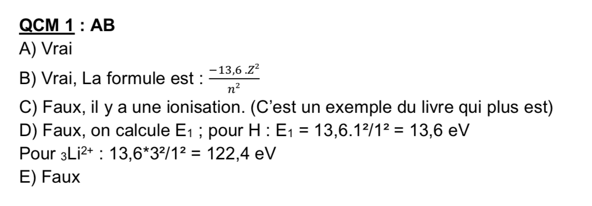

L'item B est compté vrai mais je ne suis pas d'accord,
:arrow: Dans un élément hydrogénoïde, l'énergie de l'électron dépend du numéro atomique élevé au carré.
Justement la formule dans ce cas la c'est E=-13,6/n^2.
'Litem D est compté faux mais je ne suis pas d'accord,
:arrow: l'atome d'hydrogène est l'ion 3Li2+ dans leur état fondamental ont la même énergie d'ionisation. (pour moi c'est vrai)
Ty 4 helping <3

Alors la formule est bien -13,6 . Z^2 / n2 pour les hydrogénoïdes donc litem est vrai et du coup ça explique pourquoi le deuxième est faux étant donné qu'ils ne possèdent pas le même Z :jump:

Est ce que on peut dire que l'ion 3Li2+ est un hydrogénoïde du coup ?

Alors oui complétement ! :dance:
On a bien un ion avec un electron :glasses-nerdy:
