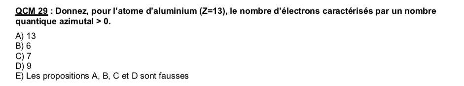

Petite question concernant ce QCM :
QCM 29

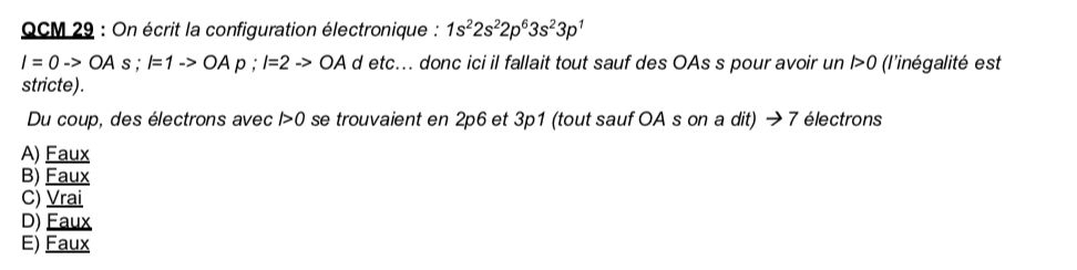

dont je ne saisis pas la correction que voici :
Correction
Déjà comme le montre le > j'avais considéré qu'il fallait regarder que ceux supérieur à 0 et donc j'avais regardé que le 2p6 puisque nous ne pouvons savoir pour le 3p1. Donc la réponse serait 2 non ?
Merci de votre aide

Alors ici je pense que t'es un peu embrouillée entre le nombre quantique azimutal l et le nombre quantique magnétique m.
:arrow: Le nombre quantique azimutal l nous donne la sous-couche sur laquelle se situent les electrons or d'après le cours on sait que :
Si l=0, on a une orbital de type s
Si l=1, on a une orbital de type p
Si l=2, on a une orbital de type d
Si l=3, on a une orbital de type f
Tu vois bien donc que ici tous les électrons se situant aux niveaux des orbitales "p" correspondront à l>0 donc il y en a bien 7 avec 2p6 + 3p1
:arrow: effectivement si on regarde le nombre quantique magnétique m on obtiendrait bien comme réponse 2 comme tu dis (voir 3 mais à vrai dire comme tu l'as compris on ne pourrait pas répondre car on ne saurait pas où se situe l'electron 3p1 donc ça ne pourrait pas tomber dans un qcm)
Voilà j'espère que c'est bon pour toi ! :wink2:
