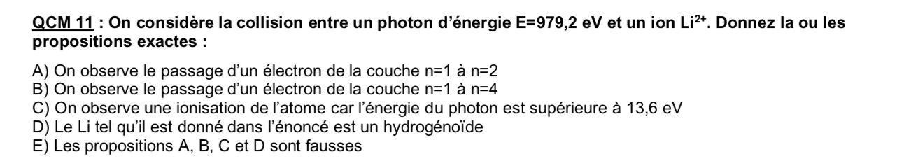

Je reviens vers vous car je ne comprends pas non plus les données de ce QCM :
QCM 11

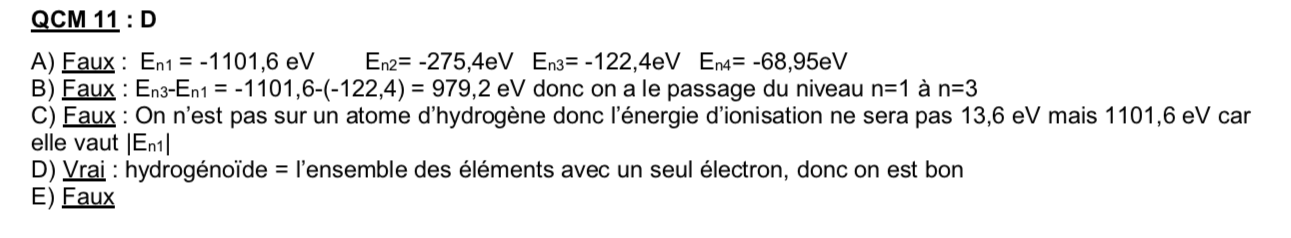

ni sa correction :
Correctionnnnnn
Dans la correction ils ont En1 = -1101,6eV alors c'est peut être moi mais je faisais En1 = -13,6.3^2 = -122,4 donc je ne comprends pas trop bien l'énorme différence.
Merci de ton aide !!

J'avoue que ce qcm n'a pas de sens !
J'ai un peu cherché vu que j'étais complètement d'accord avec toi et il se trouve que ce qcm avait été annulé
:arrow: https://www.carabinsnicois.fr/phpbb/vie ... 6&t=134927

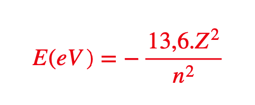

En tout cas le calcul que tu as fait était le bon donc utilise toujours cette même formule que je remets ici :
Donc on aurait plutôt eu une ionisation ici mais vu que l'énoncé a un problème il vaut mieux oublier ce qcm et en rester sur ce que tu disais !
