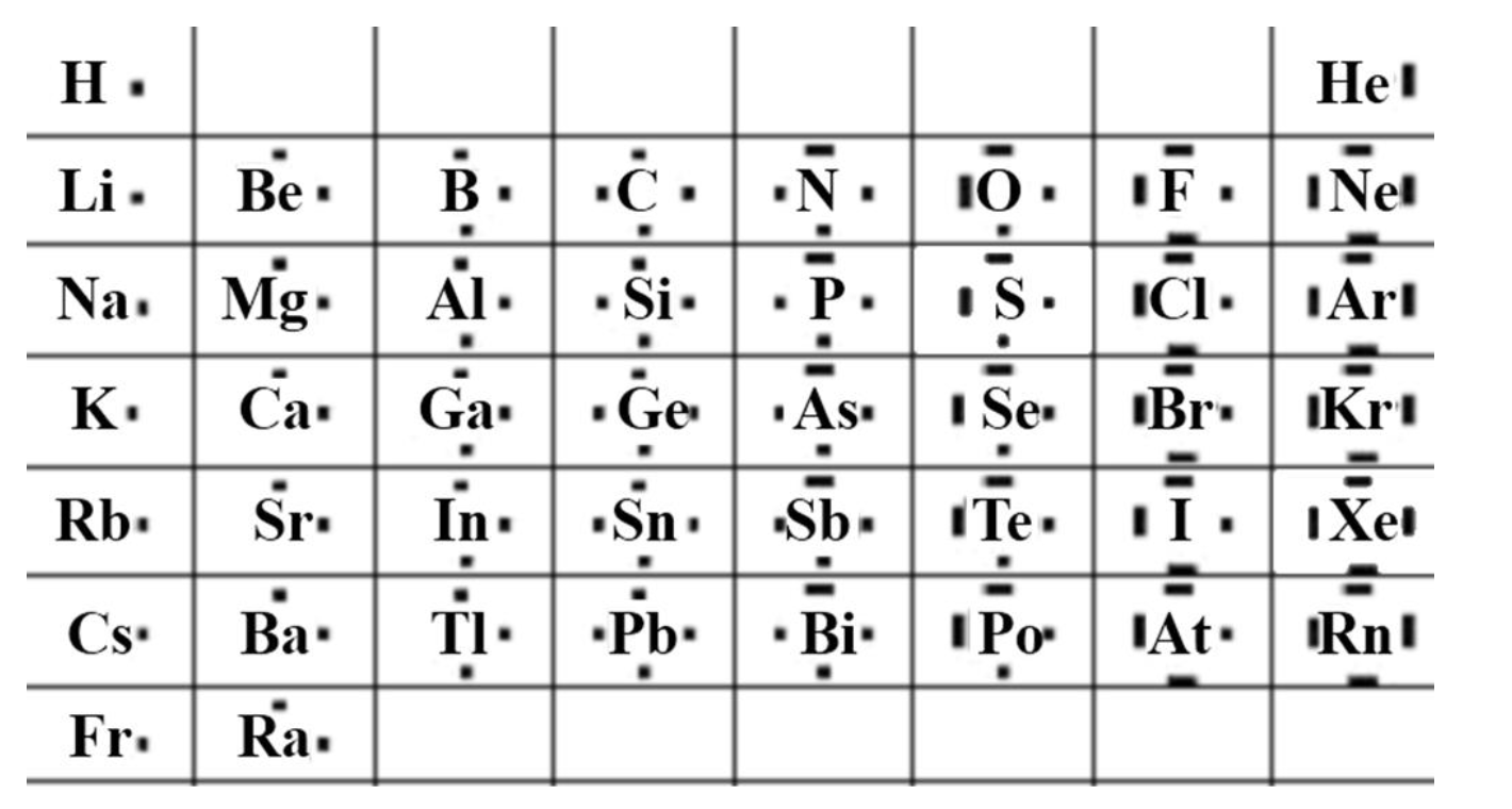

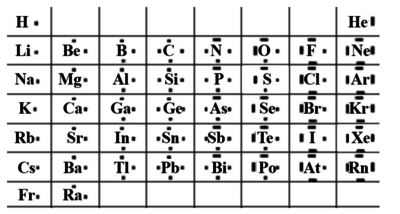

Alors en fait il faut voir cette représentation AXE de façon plus globale ! Ici, on est à l'échelle de la molécule donc il faudra prendre en compte l'ensemble des éléments, l'objectif va être de former la molécule et après on pourra trouver notre AXE !
Avant de te faire un exemple de résolution, sache que à force de faire des exos tu connaîtras par coeur d'avance la configuration des molécules ce qui te fera gagner du temps. Tu peux aussi raisonner en sachant que toutes les atomes d'une même colonne ont la même configuration (donc si tu tombes sur un atome situé sur l'avant dernière colonne tu sauras directement sa configuration ce qui t'éviteras de réaliser la config de Klechkowski :wink2: )

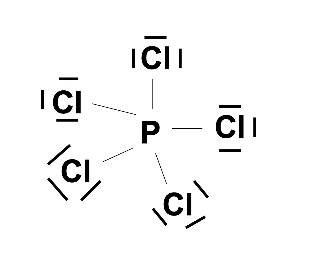

Je vais prendre l'exemple de PCl5 comme ça on verra si tu comprends le raisonnement général :
:arrow: pour P on a donc un dnl et 3 électrons célibataires
Comment savoir si on doit casse le dnl à cette étape ? On ne peux pas !
On va donc regarder à quoi il est lié !
:arrow: Pour le chlore on va avoir 3 dnl et 1 electron célibataire
On a 5 chlores, or étant donné que pour réaliser une liaison il faut un électron célibataire et qu'ici on en a que 3 dispos chez le P, on va casser son dnl pour en "créer" 2.
Un fois fait on pourra réaliser les liaisons avec les Cl ce qui nous donne :
On obtient donc bien AX5 !
Voilà essayes maintenant de faire KrOH2 à partir de ce raisonnement et hésite pas si tu n'as pas compris un point ! :wink2:
