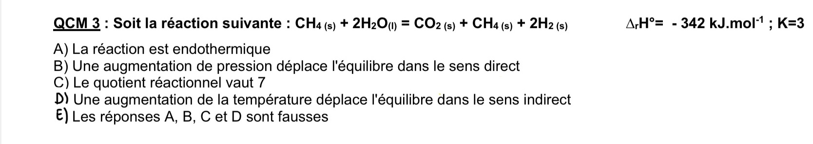

Hey

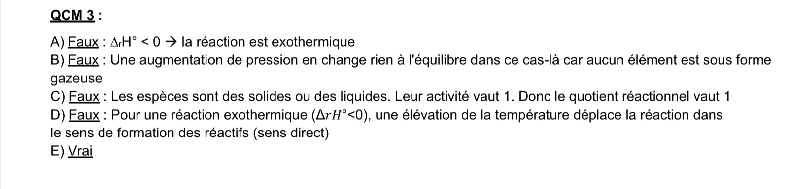

Je comprends pas en quoi la D est fausse.
Pour une réaction EXOthermique lorsque T augmente la réaction va vers le sens des réactifs = sens direct non ? Car dans la correction c’est marqué que sens des réactifs = sens direct
Est ce que c’est une errata ou on est juste dans un cas particulier ?

Salut Manon ! :soldier:
Alors tu as raison ! Dans le cas d'une réaction exothermique, une augmentation de la température va favoriser le déplacement dans le sens des réactifs (à contrario des produits) donc bien dans le sens indirect !
L'item est donc vrai :wink2:
