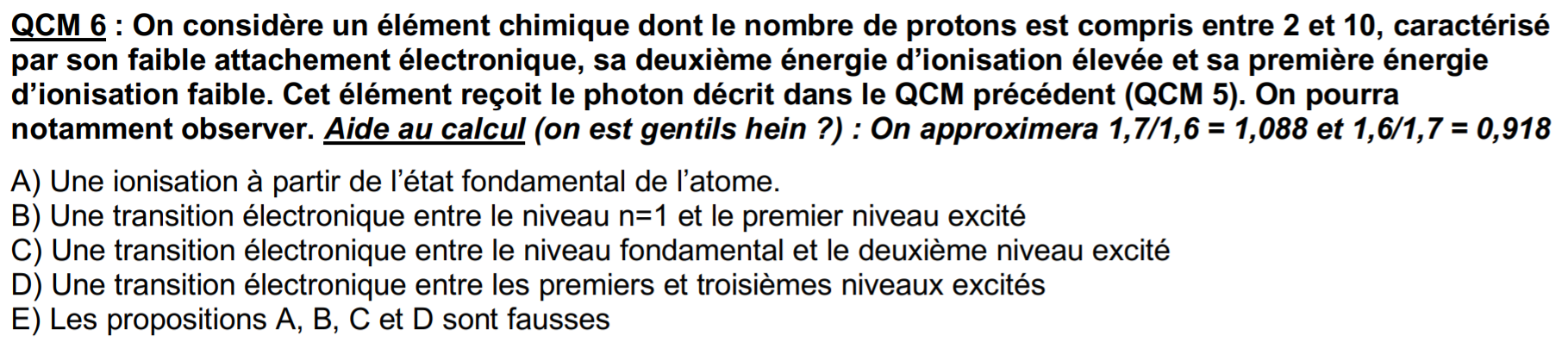

Saluuut!
Question probablement vraiment bidon.
Je ne comprends pas pourquoi la B est fausse.
91,8 eV < 108,8 eV
Pourquoi ne peut-on donc pas faire la transition électronique entre n=1 et n=2 ?
Du coup la D c'est pareil, j'ai pas compris pourquoi c'était faux :silly:

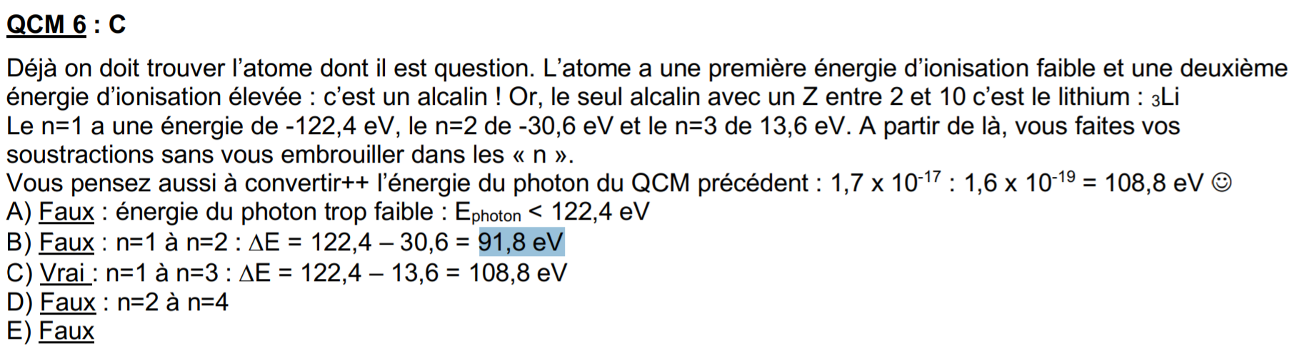

Re-salut Artémis ! :wink2:
Ici il faut bien faire la différence entre ionisation et transition électronique
:arrow: pour une ionisation effectivement il suffirait qu'on ait comme tu dis 91,8 eV < 108,8 eV pour que ce soit possible et arracher l'électron
:arrow: ici pour que la transition entre deux couches soit possible il faut que l'énergie apportée par le photon soit exactement égale à la différence d'énergie entre ces deux niveaux :P
Hésite pas si c'est pas encore clair !
